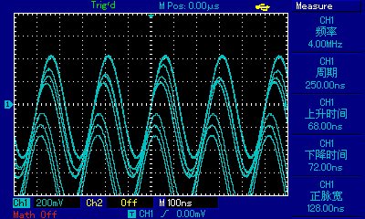

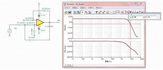

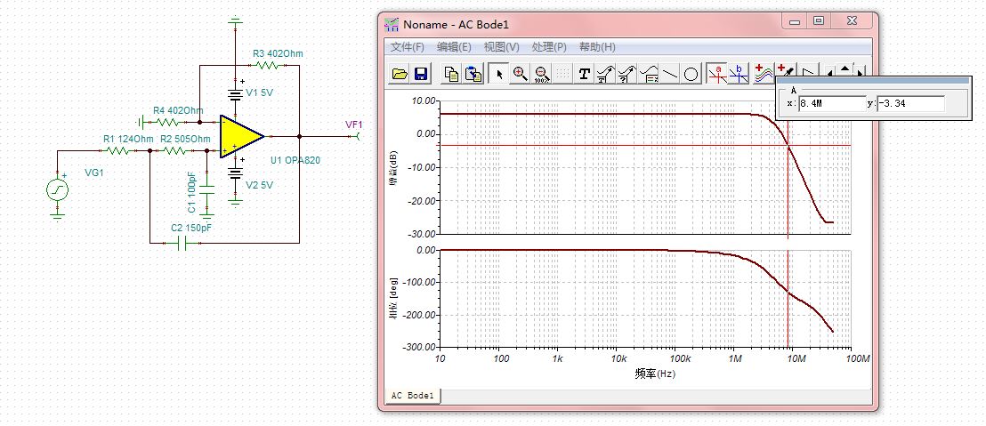

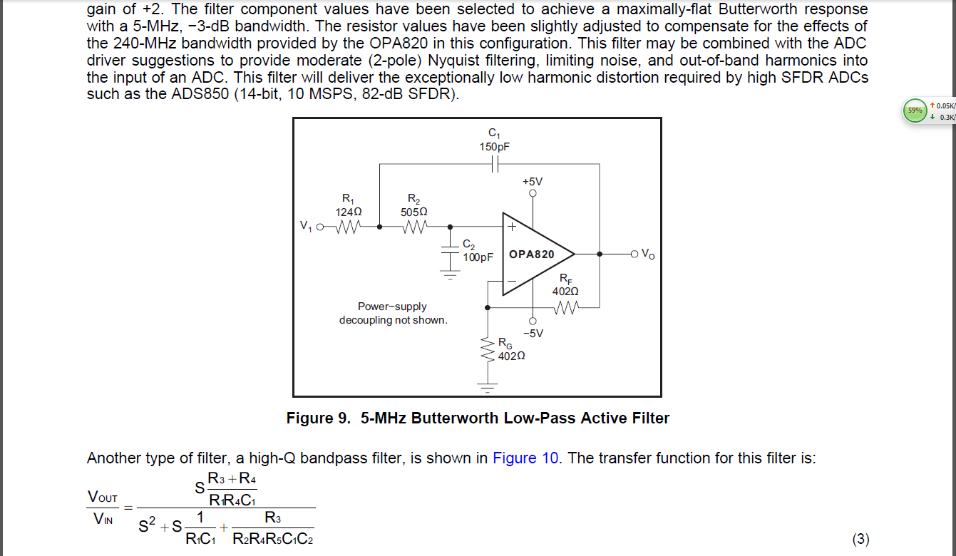

老师们好,我最近用opa820做一个5M的巴特沃斯滤波器,电路图是按照datasheet上给的图搭的:
上面的参数我基本上是和给出的一致,但是我上电之后他的输出波形晃动的很厉害,请教一下这个是怎么回事?

说明哪些参数不一致。
信号源有没有直接连到示波器上看波形?会不会是信号源抖?如果信号源没有抖,会不会是板子上哪里虚焊了?
我用信号源输出的500mv正弦波,示波器直接接信号源时波形不抖,板子我是自己焊的,检查好多遍了,感觉没有虚焊的

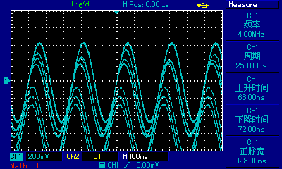

这个是我示波器测得波形
用手指按一下电路的各个元件和节点,看看这些地方被按压时,波形是否有好转。
您好,
1. 测试信号频率多少?适当增加是否有变化或者改善?
2. power supply 的 decoupling CAP 有没有加?
