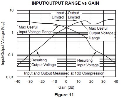

根据公式G (dB) =–40●(V c+1)dB.我将Vc 端电压调到-1V到-1.5V时(-1.5V到-2V就自激了),VCA810同向增益,使用正常。当我把Vc 端电压调到0V到-1V时,应该是反相增益,但是我观察到的结果是输出波形并没有增益,也没有反相。请各位专家指点。
你的控制电压是从哪里给的?如果在Vc口到地加一个几百欧姆或者几K欧姆的电阻,会不会有改善?上传一下电路图以方便分析。
