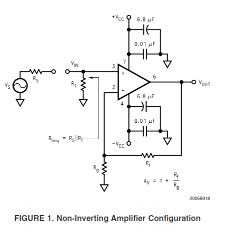

今天用LMH6624做10倍放大时,在50mVp-p的正弦波(500KHz)输入下,输出竟然振荡了。电路是按照手册上的图做的
Rg取为22欧,Rf取为270欧,Rt为51欧。搜过论坛,也没有帖子,请问专家,这是什么原因啊

看上去Rf和Rg有点过小了,你试试看增大Rf和Rg的值,会不会有改善?另外,是不是在Vout端有几个pF的容性负载?如果有,在容性负载前面挡一个几十欧姆的电阻。
昨天调试的时候,按照上面专家说的,把增益调到了20倍(Rg=27欧,Rf=510欧,考虑了消除偏置电流),输出还是自激啊。我又将电阻增大了几倍,Rg取为150
欧,Rf取为2K,这时输出波形里有输入波形的影子了,就像是200mVp-p输出信号上叠加了5,6M30mVp-p的正弦波,此时的输入信号是180mVp-p正弦波(也不是
放大20倍左右啊)。请问这时是不是也自激了,因为我的输入信号很干净。还有就是输出有个不小的直流分量,40mV左右。像那位专家说的,如果那样增大电阻的
值,好像就考虑不到偏置电流造成的影响了,(源内阻为50欧),那怎么消除输出端的偏置电压呢?请教专家
在第一个帖子的电路图里,运放是双电源供电的,运放的输入共模在0V,所以即使输出有些直流量,也是DC offset,应该不会对系统造成太大影响。对于DC offset,如果运放的后级是ADC和处理器,可以用ADC采进处理器后用软件算法校准;或者用辅助运放结合大电容在模拟域校准。
如果在你的应用里运放是单电源供电,且输入信号有共模/直流偏置电压,那么用那个电路图,直流电压也会被放大。可以试试在Rg到地之间串联一个电容,电容在你所处理的频率处应该是个低阻(远小于Rg,或者说至少是Rg的1/10),这样就不会放大运放的共模信号了,同时又可以保证交流信号被放大。
