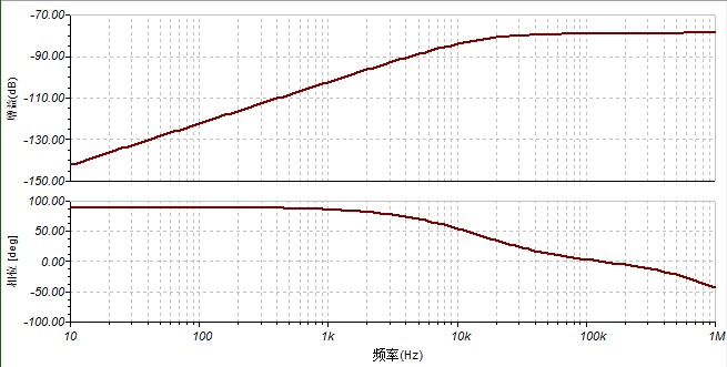

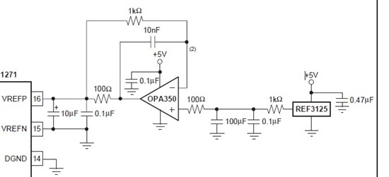

这是用ADS1271给的一个参考电压的电路图,中间opa350构成的电路,按理说这应该是一个低通的滤波器,但是我用TINA仿真分析,频率特性为什么会这样?

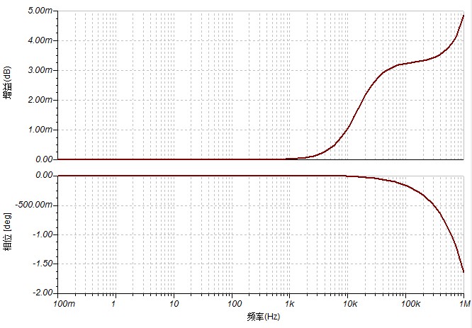

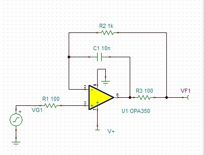

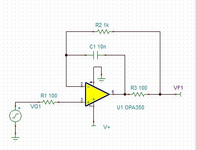

1. REF3125输出2.5V,从你的仿真图看,应该是电压源VG1的直流电平没有设,这个电平应该设置为2.5V。
2. 这个电路的带宽非常窄,把span打到10Hz是不合适的,你可以试试打到0.1Hz。
3. 附件是我的仿真文件,你可以参考一下。
