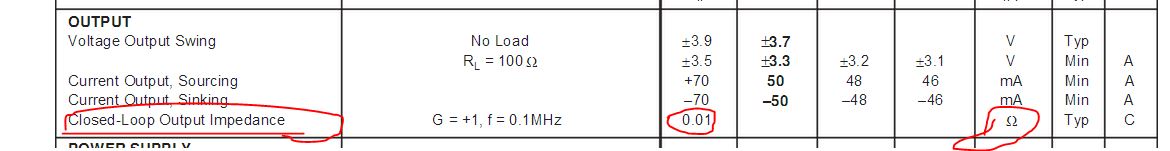

  • 我的无源滤波器前端是个OPA656电压跟随器,这个运放的输出阻抗该怎么算啊。
  • 运算放大器的输出阻抗很小,手册上给出了阻抗“:
    要设计无源滤波的话,建议你在射随后面串联一个几十欧姆的小电阻,接着增加同样大小的电阻接地来进行阻抗匹配,有利于电路稳定性以及你的无源滤波器设计。
  • 串联小电阻,再接地小电阻,那输出电压不是只有一半了?
  • 阻抗匹配得时候,这种现象很正常。当然,你的电路不需要匹配的时候就可以不做这样的牺牲。
