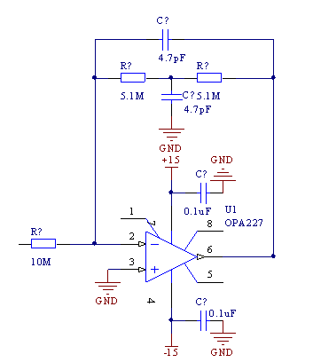

请教一下,这个T型的低通滤波器的截止频率是多少?我想知道它的传递函数,就是它的截止频率计算式子推算的详细步骤?
把最上面的T型网络中心点设为Vx。
运放2号引脚在反馈作用下是虚地,所以
Vi/10M=-Vo*SC-Vx/5.1M
T形网络电流满足KCL,
-Vx/5.1M+Vo/5.1M=Vx*SC
连立这两个式子可以解出Vo/Vi。至于截止频率,应该要靠仿真了,因为OPA227的输入电容不小,差分12pF,共模3pF,对2号引脚来说,单端就是12*2+3=27pF,这个电容相当大了,应该足以影响整个运放的频率特性。所以还是靠仿真比较容易得到确切的截止频率。
