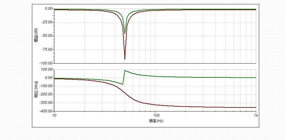

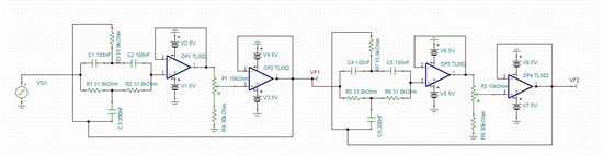

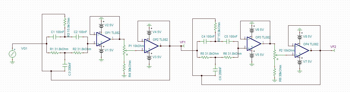

在设计双T陷波器的时候,通常会去考虑以下问题:
1、选择很大的Q值,很窄的陷波带宽,还是选择带内平坦度?
2、通常很窄的陷波带宽会带来一些问题,就是中心频率处的衰减不能达到很大,应该如何考虑及选择?
我试着设计了两种陷波器,第一种是普通的双T陷波器,可以看出Q值比较大,但是50Hz处衰减不是很大;另一种就是把两个同样的陷波器级联,可以得到很大的衰减,不过Q值不是很令人满意。。请高人给点意见。
还有,
3、从下面的频率响应伯德图可以看出在50Hz处相位的明显不同,哪种是对电路稳定性比较好的,该怎么权衡利弊这种电路?
