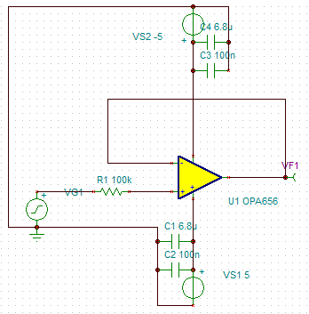

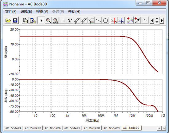

1. 正负电源按照要求添加滤波电容,可是用示波器观察仍然有1.6us周期的震荡,同时输入信号也会受到影响,有啥好办法没?
2.信号输入端先是一个50欧电阻接地,阻抗匹配,然后我又串了一个 100k的电阻,电阻并联一个100pf的电容,记得当时看是为了保护输入引脚,是不是没有这个必要?我用信号发生器输入正弦波,发现随着频率的增大(5M以上),幅值会不断衰减,是不是跟这个电阻和电容有关?非常感谢!

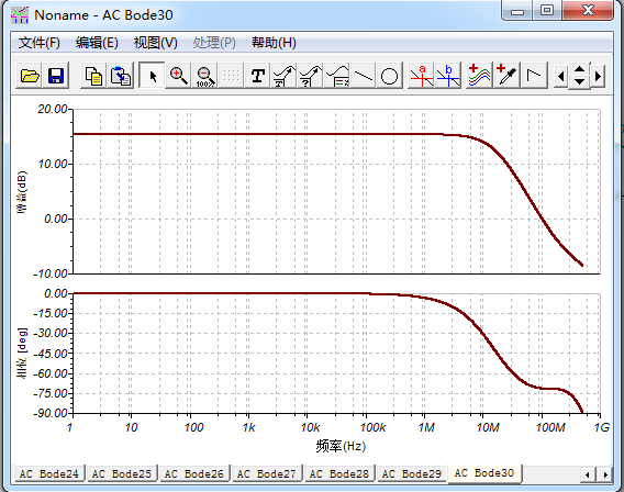

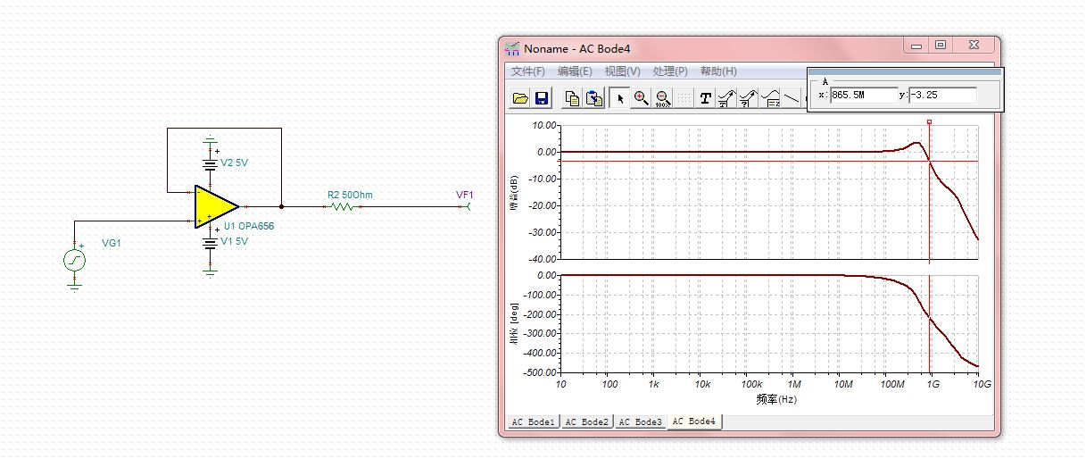

1. 更好的滤波办法可以加bead组成 π 型滤波,您可以根据使用的电源询问相应的电源工程师。

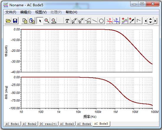

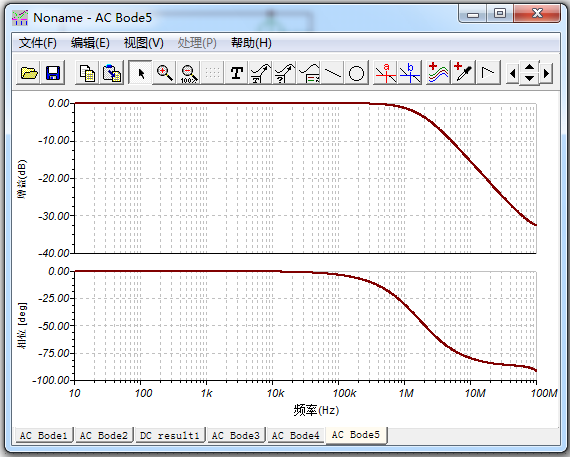

2. 保护电阻可以加,但为何要并联电容?您可以用TINA 仿真出您的波特图看一下。
您好,
带宽受限就是因为加入的100K电阻造成的,虽然限流电阻是建议加的,但是在加的过程中要特别注意带宽相应和引入的噪声。或者您可以按照前面说的并联电容,可以起到一定的补偿。

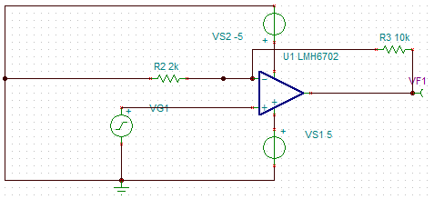

加入100K的电阻如何能够限制运放带宽呢?
是因为这个运方式跨阻放大器?
请详细解释下。。。
huanzxj 说:加入100K的电阻如何能够限制运放带宽呢?
是因为这个运方式跨阻放大器?
请详细解释下。。。
您好,
大阻值会与放大器内部输入电容组成了filter
