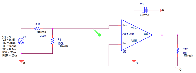

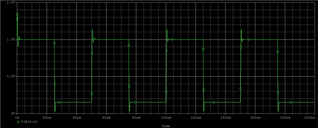

采用OPA396接成跟随电路,输入为方波电压UH=3V,UL=0.45V,f=20kHz。搭建PSpice仿真电路如下,仿真发现运放同相输入端有过冲和振荡。请问各位高手这是为什么?如何消除?

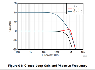

    这是正常的,在运放输入方波时相当于输入阶跃信号,在跳变处频率比较高,在输出端会产生过冲和下冲,因为是电压跟随器,运放同向输入电压、反向输入电压和输出电压都是相等的,因此测量的话,这三个节点会有相同的波形;下面截图是运放datasheet中的截图,可以看出输入小信号和大信号都会有不同程度的过冲,这主要是受限于运放的带宽。
  • 你的意思是由于运放的阶跃响应,即运放的输出有过冲和下冲,从而影响了同相输入和反相输入。由于接成了跟随,反相输入端与输出端相连,反相输入端和输出端电压一致,这个我能理解。由于虚短,同相输入端与反相输入端近似相等,这个的话为什么是同相端电压跟着反相端电压走,而不是反相端电压跟着同相端电压走呢?
  • 我想这很可能是输入端的电阻的原因,这个电阻与运放的输入电容形成了比较大的延迟(RC),输入信号对同向输入端的影响响应速度比较慢,所以没有体现出来,您可以尝试去掉串联电阻R10,再看同向端波形是怎样的?
