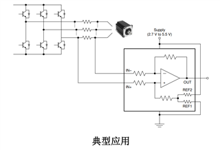

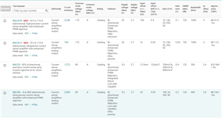

请教一下AMC1301用于以下三相桥电机驱动中是否合适,或者是否有更好的基于采样电阻的高端电流采样方式?
母线电压:24-48V
相电流:20A左右
开关频率:20-50kHz
电流环控制周期是50kHz,位置环控制周期是10kHz,
我想确认的是输入至ADC的模拟信号的频率最大是多少?根据需要采集模拟信号的最大频率来选ADC的采样率。

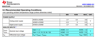

看下ADS130B02-Q1,是汽车级的IC,目前没有非汽车级的版本;
最大采样率32ksps,16bit分辨率、可以差分输入、2通道,可以3.3V供电;
差分输入范围是±1.2V,每个管脚上的输入范围与GAIN设置有关:
