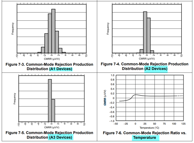

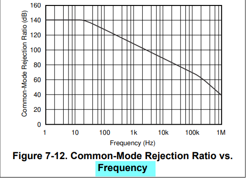

目前想要量測12VDC的電流,
12VDC同時也是直接供應給class D的電源,
而因為INA183這顆OP是從IN+取得電流來工作,
若是12V 偶爾偶爾 電壓不穩, 可能會有壓降100~200mV (偶爾),
這樣INA183是否能正常工作(輸出) 呢?
另外想再請問, 我想從P-MOS的RDS作為Rsense, 目前用的P-MOS RDS約30mOhm,
是否可以這樣應用?
  • 您好,
    IN+电压不稳,会使得INA183的共模输入电压不稳,进而会增加其输出误差,衡量参数是共模抑制比--CMRR;
    下面手册截图给出了A1\A2\A3产品的共模抑制比分布情况以及温度影响情况;主要考虑的情况是随频率变化造成的影响,看7-12截图,随着共模电压变化频率的增加,CMRR急剧减小;在低频下是140dB,在1MHZ时降到了40dB,因而输出误差增大。
