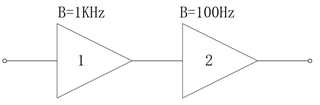

现有两级放大器,第一级带宽是1Khz,第二级带宽是100hz,仿真总的TRI或RTO噪声时,带宽选择为100hz,对吧?
如果单独计算每一级噪声,然后求和来计算总RTO,那么第一级放大器带宽按照1Khz还是100hz来计算?

仿真时选择的带宽应该将信号带宽全部包含进来,仿真的起始频率一般选择 0.1Hz 或者 100mHz 这样闪烁噪声就包括进来了,而终止频率最好选择为电路带宽的 10 倍 或者 20 倍以上 ,下面视频讲了使用TINA仿真运放噪声的过程,具体您可以看下:
