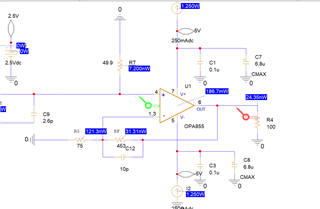

Part Number: OPA855
如果应用频率比较低,也可以不用使用这个匹配电阻。
这里加上主要是应用传输距离比较长,cable虽然是50ohm阻抗,但是以防信号在传输过程中有浪涌阻抗,需要端接这个电阻。
像您提到的,本身就是通过PCB上信号传输,并且trace都严格走了50ohm阻抗,我认为可以不用加。
