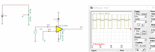

如图,仿真TLV3603如图;实验中采用一样的配置,输入信号采用信号发生器幅值100mv,频率1kHz,各个管脚的电压都正常,比较器的-端为=2脚(VEE)=0v,输出没有产生方波,而只有50hz的小干扰信号(采集卡探头什么都不接也是这样),为什么会没有信号?难道非要如3603的示例电路那样偏置到VCC/2去吗?3601也是一样的现象。

您好,看您的仿真结果,VM1绿色波形是方波信号呢。3603可以是单电源供电,并且输入是轨至轨,所以反相输入端直接接GND是可以的。
您的意思是实际板子上没有输出方波是吗?能把实际测试的波形看下吗?

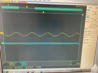

波形输出如图,蓝色为输入,黄色为输出,当不加输入时,输出也不变,仿佛比较器无效。另外由于OPA36003采用SCC70小封装,我时以芯片上小圆点为1号角,应该不会反。

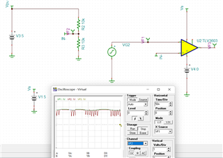

另外,更进一步的仿真发现,比较器负端的参考输入的电压为什么会变成如图所示样子,实验中也有类似的现象。3601simulation.TSC

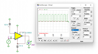

您好,您的电路中有点儿问题。下面是V+,上面是V-,我看您V+接的0V,V-接的是5V,接反了。
另外,上面那个引脚不建议悬空,可以下拉到V-。
我按照您的电路仿真了下,没问题:
