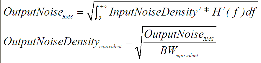

放大器的等效输入噪声与带宽有关,如果是500Hz的带宽,等效噪声为400μV(峰-峰值),那么输出噪声的峰峰值是不是为500*400=200mV,这样算对不对?

首先您给出的条件说明不详细,等效噪声为400μV 定义是在500Hz 处的等效输入噪声吗?
噪声和带宽有关系是需要看带宽范围,
对于放大器噪声表现需要分为两个区域,在低频区域主要是1/f 噪声起主导作用,在高频区域只有白噪声。
而这个‘分水岭’ 在它们两者大小相等的频率处。
而噪声在运放输出端和信号源的‘叠加’不是翻一番,而是增加3dB,即如果您的信号源电压是2V,此时计算得到的等效输入噪声是2mV,放大倍数是2倍,
则输出电压应该是: 根号下:(2*2)²+(0.002*2)²
如果400uVpp已经是500hz带宽内噪声, 放大器输出带宽和输入相同,不靠其他噪声,则对应的输出噪声为400uVpp*gain
如果400uV是噪声密度,则需要和相应带宽进行运算,得到500hz内的等效噪声,再乘以增益,就是输出噪声.
