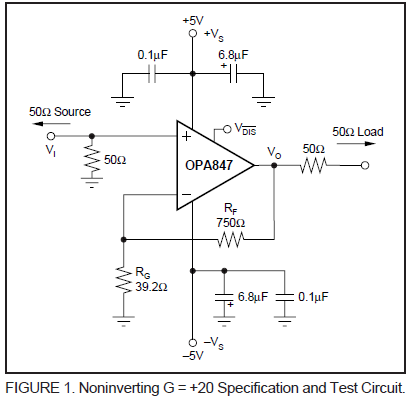

上次在论坛里问的OPA847的自激问题解决了,因为调试的时候没有注意把示波器调成了交流,就没发现还有一个不小的直流分量。

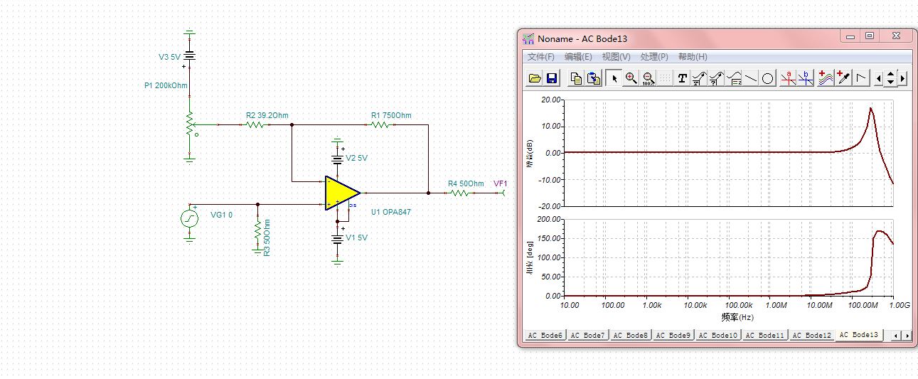

电路图是这个,我把Rg的下端的地改成了200K滑变的中间抽头,滑变的两端分别接+-5V电源。重新测的时候,奇怪的事情发生了。原本的20V/V的放大倍数消失了(输入信号为100mvp-p的正弦波),输出是一个-400mV左右的直流电平加上一个幅度很小的正弦波(像是把输入信号衰减了10倍左右)。请教各位专家。

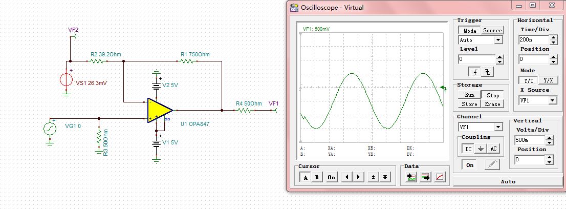

你的原意是想把直流通过偏置消除掉,这种办法是可行的。
在Rg端接一个直流值,他会被放大19倍左右,在运放的输出端,结果就会是放大后的直流电压加上原来信号放大。做了一个仿真如下:
接入直流26.3mV,输出电压会有500mV左右的偏置。正弦信号正常放大20倍,是没有问题的。
不过你的做法可能不恰当,因为你是+-5V中间串接200k的变阻器,那么这样虽然实现了分压,可以提供直流偏置,然而理想的电压源应该是0阻抗的,所以这种做法跟上面我提到的直流源不能划等号。
接入的滑动变阻器的一部分阻值与Rg串联入地,实质上Rg值已经变大了,按照你的200k阻值来做的话,增加的阻值应该比39.2大很多,这样一来,整个放大电路已经发生变化,相当于Rf小于Rg,这样的做法对于运算放大器来说是不可以接受的。应该不会正常工作了。
建议你测量一下,200K的变阻器接入地端的阻值大概是多少。
下面是按照你的意思进行的仿真,分析其交流特性,可以看出基本没有放大作用。

OPA820 OPA847是电压反馈放大器,按照你的图(Vo-V)/(R1+R2) =(Vi-V)/R2 即Vo=(1+R1/R2)Vi -(R1/R2)V,

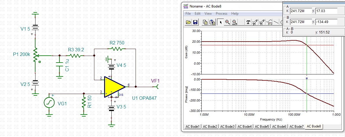

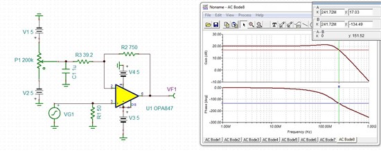

建议你在滑变中间抽头接一个1uf左右电解电容是该点交流特性接地,并使滑变滑动时波形平滑
