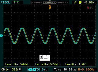

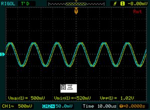

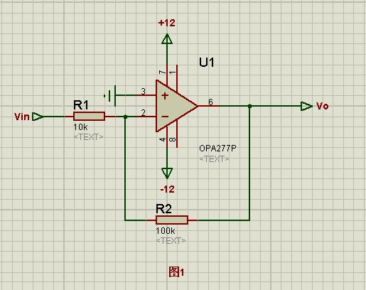

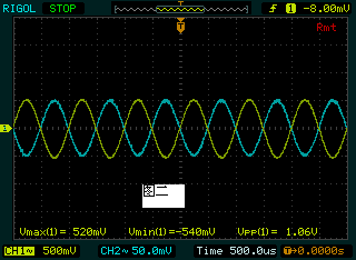

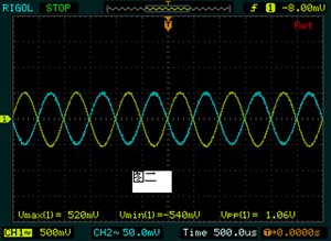

打算从零学习放大方面知识,一直对模拟量有些畏惧!今搭了个简单的电路,芯片用的是OPA277,电路图如图1所示 就是书上的一个反向放大电路,当输入信号是1KHz 、100Vpp时,输入(兰)与输出(黄)波形如图二 这时波形是正常的,但当我把频率增加到50KHz 时,输出与输入相位就出现了明显偏差,如图三 求助解决办法!

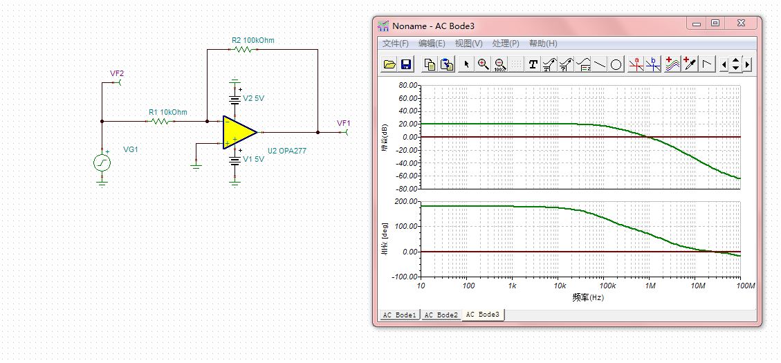

  • 你好,你这个现象属于正常的,不过你那个仿真软件有点夸张了,到50kHz的时候还不会偏移那么多。
    因为,你的运放opa277增益带宽积是1M,你的电路放大10倍,当信号为1k时,完全在它的允许范围内。当你的信号到达100k时已经超出它的带宽,此事后不仅是相位变化,而且幅值也会变小。所以在频率增大的过程中,会伴随相移以及衰减。很正常。
    建议你去了解一下,增益带宽积的知识,就会明白了。
    还有,在使用运算放大器时,对于高频小信号要注意增益带宽积以及噪声能否满足;对于较大信号,要注意压摆率的选择。

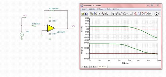

    下面是其交流特性分析,给你参考。
  • 我那波形不是仿真的,是从示波器直接导出来的!非常感谢你的回答,确实像你说的那样,当达到100K时,幅值和相位都变化了。像你这样说,如果我换种运放,频带在10M左右,应该就不会出现这种状况了吧?因为是自学,所以没有方向,为了迈出这步,找本书,找个电路图在结合网上的资料就开始学了,想多做实验,所以没有用仿真!

  • 谢谢,只能说,刚开始就遇到一个热心的人,很高兴!最后一个问题,能推荐些常用辅助软件吗?我以前用过Protus,至于你刚刚发给我的那个特性曲线是怎么产生的。不要感觉我粘人啊!
  • 我刚才用的是TINA-ti  上TI官网上找,好多辅助工具。很方便。
