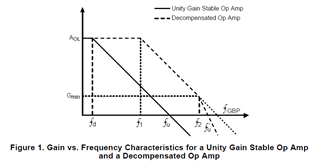

关于这一类高速放大器,例如LMH6629 为什么又最小稳定增益?这点不太明白,1倍或者低于10倍增益不行吗?
您好,
LMH6629是非完全补偿 (Decompensated) 运算放大器,其内部集成了频率补偿设计(运放的内置补偿使得在单位增益时稳定工作的运放的主极点fd被移到了非完全补偿运放情况下的位置f1处),与外置的增益设定电阻一起工作使合成的闭环增益被限制在大于特定的最小值上。补偿(Compensated )放大器或单位增益稳定放大器都是为增益在低于且包括单位增益时能稳定工作而设计的。非完全补偿运放可以比具有单位增益的运放提供了更大的带宽和压摆率。具体见文档:https://www.ti.com.cn/cn/lit/an/snoa486b/snoa486b.pdf
对于 LMH6629,它有两种封装SOT-23-5和 WSON-8,WSON-8封装的LMH6629提供两种补偿设置,通过在COMP引脚设置高低电平来选择,COMP低电平时最小稳定增益是4,COMP高电平时最小稳定增益是10,而 SOT-23-5封装的LMH6629没有COMP设置管脚,其最小稳定增益是10。
如果需要在更低增益稳定工作则需要外部补偿,如datasheet 21页设计示例,如下截图:
