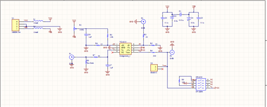

用VCA810做程控放大器出不来波形
Other Parts Discussed in Thread: DAC7512, VCA810, OPA656
我在用VCA810做程控放大器,正相输入端做了个调零电路,反相输入端输入信号,Vc 端用 DAC7512产生控制电压,经过反相放大器接到Vc,现在是DA可以产生电压,输入到Vc是 -1 ~ -2 的 负电压,但是当接入控制电压后,供电电压端电流会增大到40mA,输出端什么都产生不出来,请问为什么会这样,我用TINA仿真时都是正确的 下面是原理图
  • 你好,
    "但是当接入控制电压后,供电电压端电流会增大到40mA,输出端什么都产生不出来“  请问你说的供电电压端指的是?
    另外,请问你输入的信号是什么样的?频率,幅值?

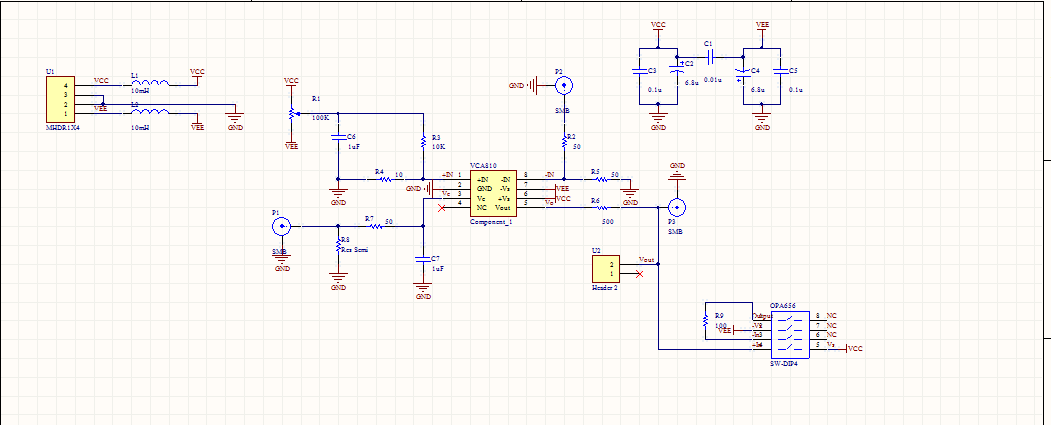

  •  按照手册11页图30的接法先验证VCA810是否正常。
    1. 控制电压从稳压电源给,拆R7,R8
    2. 调零电路除R4外全拆,改R4=25欧姆
    3. 改R2=0欧姆,保证信号源的内阻是50欧姆。
    4. OPA656断掉,或者power dwon,使其不影响VCA810。
  • 谢谢您的回答,我想用OPA656做一个跟随器,因为后级还要接功放电路,要放大10倍的,所以在VCA810后接的OPA656,这样不可以吗?
  • 不好意思过了这么久,供电电压是指从电源产生的电压,输入是有函数信号发生器产生的1V,中频正弦波
  • 建议先断开其他模块,调通VCA810后再把其他模块一个一个挂上,看看是哪个模块挂上之后功能不正常的。
