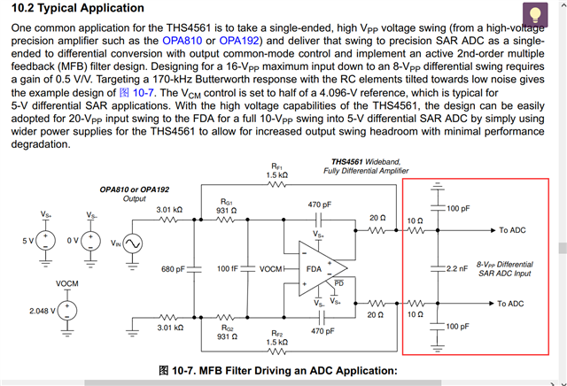

Part Number: THS4561
从ths4561的典型例子中,设计一个170Khz的低通滤波驱动ADC时,后级的差分滤波与共模滤波电路 是怎样考虑的呢,为什么文档中选取10欧姆与2.2nF,100pF呢???

您好,
这与后级使用的ADC是SAR型的有关。使用RC滤波电路可以实现快速的调整率,如果不使用RC滤波电路而要实现相同的快速调整率,前级则需要使用更高带宽的运放。

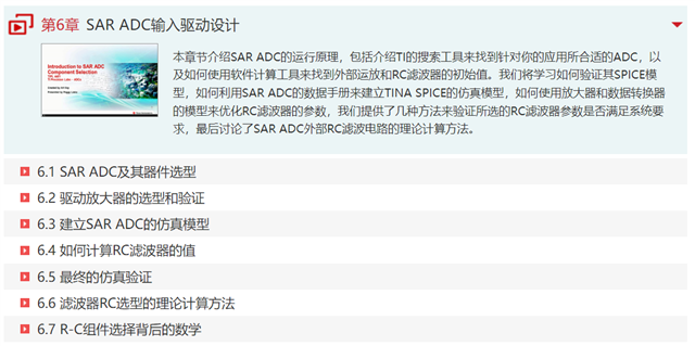

下面视频有讲SAR ADC 驱动运放选型、RC滤波器参数计算等,视频链接:https://edu.21ic.com/video/2424
