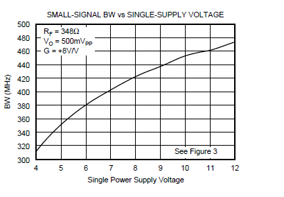

我在数据手册看见这个BW与单电源供电电压的信息:
但我用 5V单电源供电,实际上,输入30M时依然可以放大30倍,这与所给的图有很大的差距啊,另外我RF也是3K欧姆,按电流反馈型运放的特点,这个带宽应该很小了啊?是不是我对数据手册的理解有误?

    首先请注意CFA并没有与VFA那样标准的GBW 倍数关系,
    您提到的问题没有看明白指的具体是什么?究竟实际和您的应用差距在哪里。
  • 这张图只是针对RF=248欧姆,VO=500mVpp的情况说的。如果你的电路图和手册14页图3不一致,那么这幅图就只能做参考。
    另外,你在输出端有没有按照图3那样做50欧姆匹配?如果后级是个高阻探头,那么高阻探头测试结果不能直接拿来和手册结果比。
