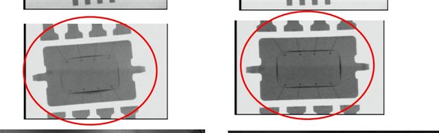

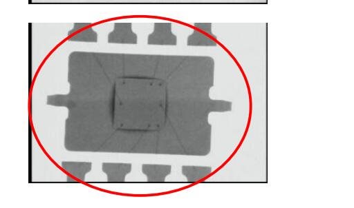

您好,我司购买的OPA2330AIDGKR  REV:C 内部结构与我司在库的存件 REV:E 版本的结构存在不同,请问此情况是否正常
REV:C 内部结构图片
REV:E 内部结构图片
  • 您好,
    据我所知我们的一些产品会有不同的 X-RAY,不同的装配地点组装方式可能会有所不同。如果这些产品是从TI store或授权的TI分销商处购买的,那么您无需担心。
