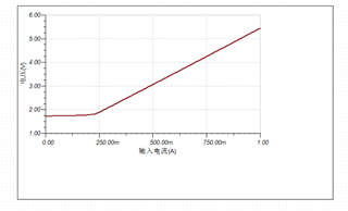

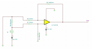

大家好,请教个问题,使用TL071B设计电流检测电路,电流0-1A,输出电压对应0-1V,直流传输特性曲线一直不符合预期,是什么原因?  未改动.TSC

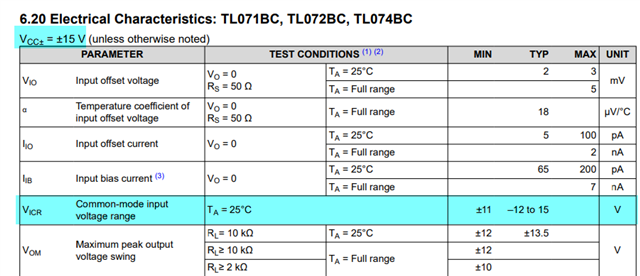

    这应该是输入信号范围不满足输入共模电压要求造成的,看TL071BC电气特性截图,在±15V供电时,输入共模电压范围典型值是–12 to 15V,因此是达不到负电源轨的,与负电源轨有3V的距离。因此在单电源供电时,输入共模电压至少在3V以上。

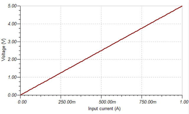

    我将上述电路改为±12V供电后,输入0~1A电流,使用50mΩ电阻,放大100倍,产生0~5V电压,如下截图所示,是线性工作的。
