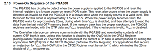

请问,PGA308的上电时间能否通过上位机设定呢?
您好,抱歉回复晚了,下面时PGA308的power on sequence的介绍,您具体指的什么时间?这个25ms的时间吗?当电压起来变的有效时,PGA308 需要等待25ms,此期间Vout为disable状态。然后尝试去读取最后一此有效OTP memory bank。
