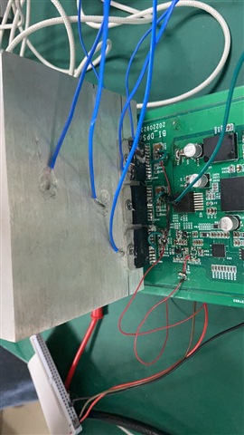

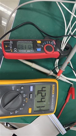

  • V+ = 12V   V- = -12V   Vout = 4.24V@13A
    (图1中,中间的opa549没工作,只有两边工作了,是并联提高输出电流的)

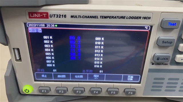

    芯片的工作温度达到85度,旁边加了风扇吹散热片用来散热,我实际使用环境是持续工作48小时,或者72小时。
    我想问下,持续这么高的温度对芯片有什么影响吗?对寿命是不是也会有影响?
    如果有影响,散热应该控制在多少度,有没有好的散热方案呢?

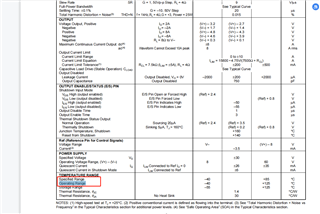

  • 您好,还有个问题,就是datasheet 第三页TEMPERATURE RANGE中说:Specified Range,这个是什么温度范围,是环境温度吗,Operating Range,这个是芯片的工作温度吗?
  • Specified Range,这个是什么温度范围,是环境温度吗,Operating Range,这个是芯片的工作温度吗?
    这个是环境温度。

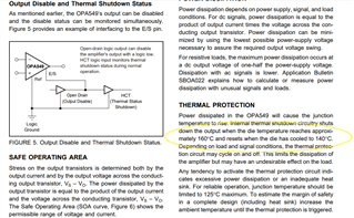

    OPA549 有内部电路保护。当芯片的die温度超过160度时会启动内部热保护电路,使得器件处于shut down状态,输出disable。
    datasheet也有介绍通常die的温度不超过125度就好。
