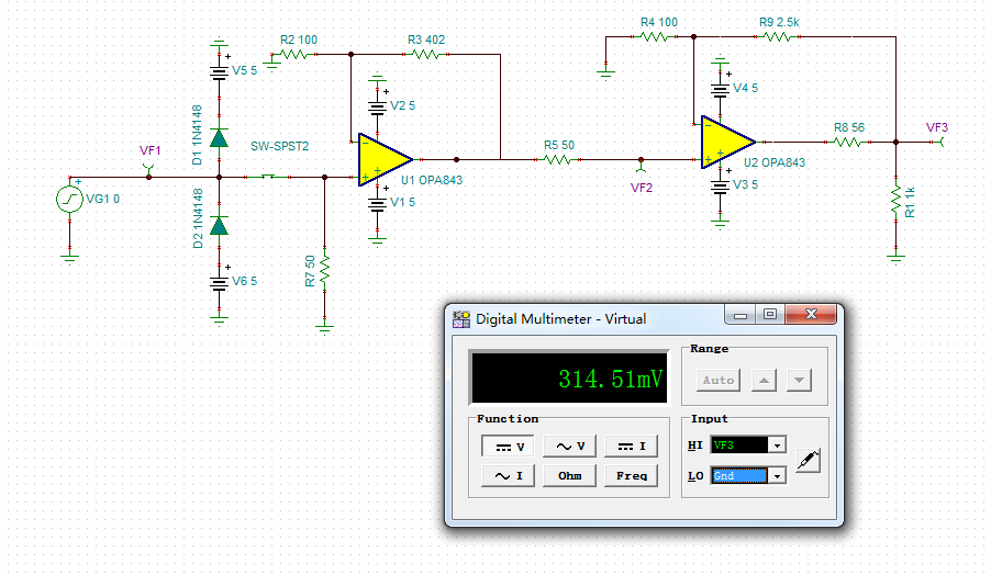

OPA843仿真时没有输入也输出直流电位。
Other Parts Discussed in Thread: OPA843

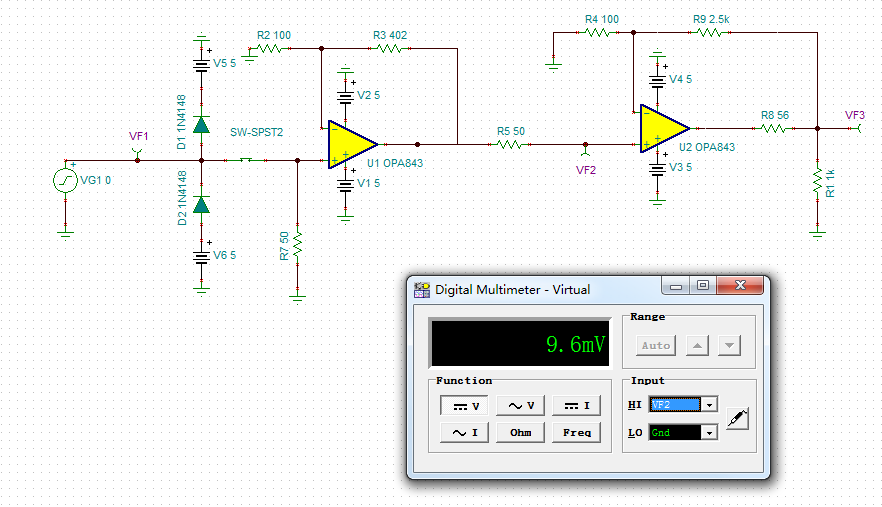

前面的信号发生器关掉了,就是没有输入时候的输出,难道这是失调电压吗?怎么会这么大?如果不是的话应该怎么解释?
后级输出

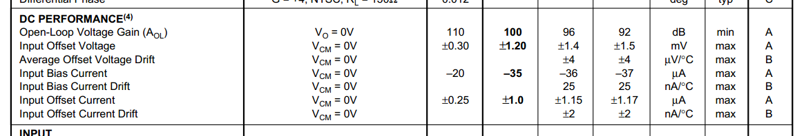

手册截图
仿真文件在附件。
请工程师帮忙看看,谢谢。

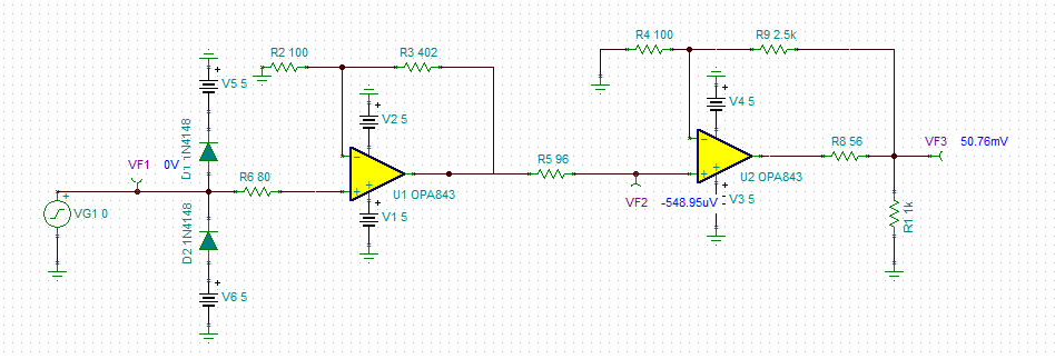

  • 这个不光光是offset 电压,还有bias电流的问题。
    由于你的仿真电路上没有加平衡电阻来调节bias电流的问题,而且你第二级gain比较高,所以两者加在一起产生很大的输出误差。
    对你的电路稍作修改,如下,输出就会降低到比较小,当然这里50mV就很容易通过gain和offset电压来解释了。
