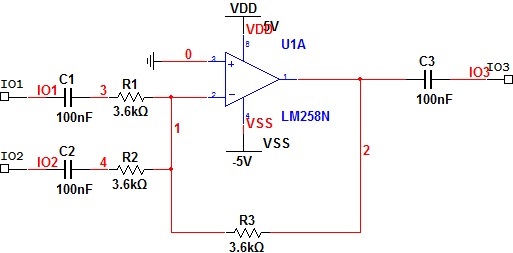

LM258反向加法器输出信号出现断点的问题,求各位老师解答
电路图如下:
采用正负5V供电

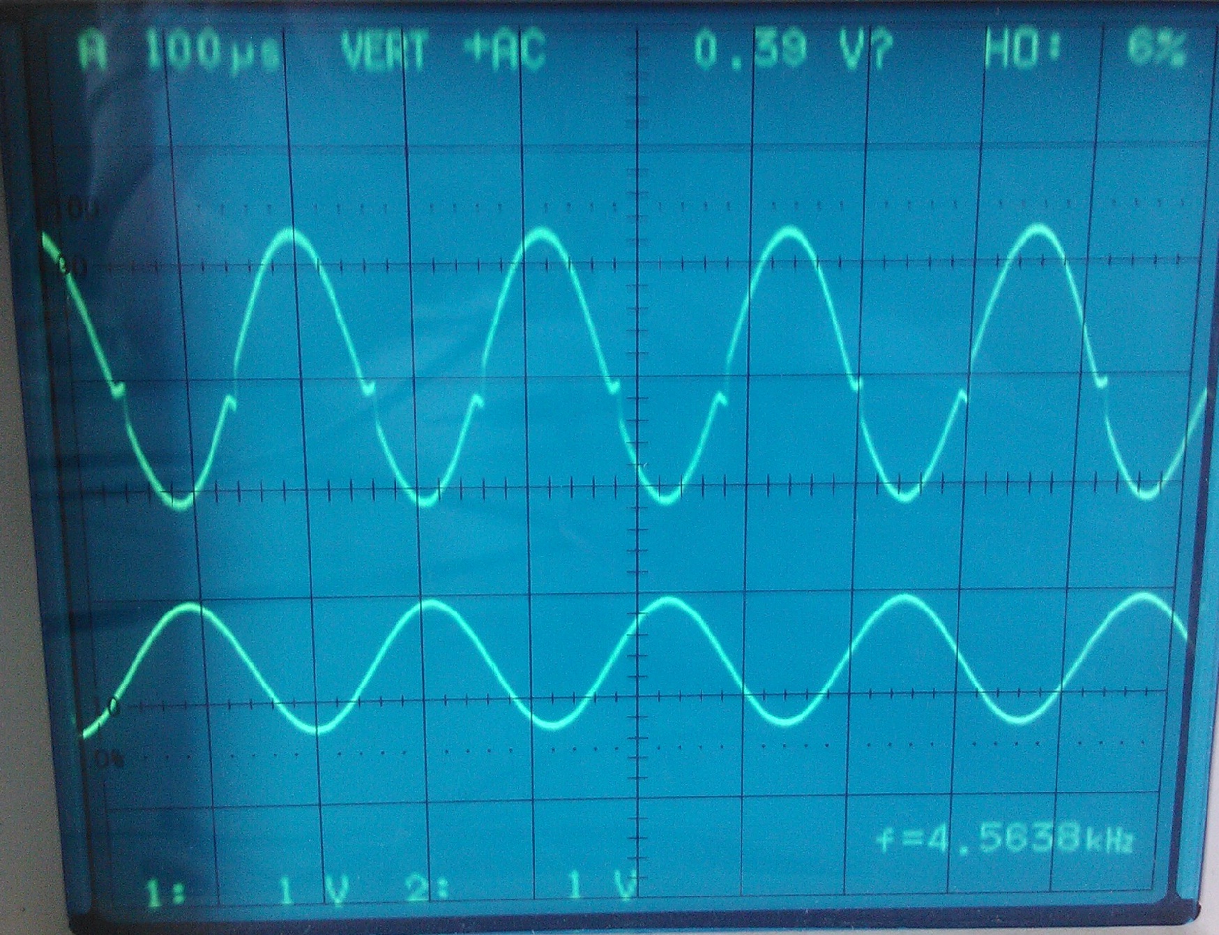

输入输出如下:
上面是输出,下面是输入。输入两个一样的正弦信号,输出信号出现断点是怎么回事呢?
发现输入大信号出现上述现象,小信号就没有了

您好,
我没有具体看您的线路,但仅从您的波形和描述来看应该是SR不够的原因,
对于正弦波需要保证 SR>= Vpp* π * f
如果不满足的话就会在波形斜率最大也就是中间位置出现失真。
你好,
首先压摆率是一个问题,LM258在处理大信号时候,建议估算一下能否满足要求。
再次,建议你把输出端的串联电容去掉。
应该是交越失真。可以试试把C1,C3都去掉,C1那一路的信号带个直流上去,把输出的直流抬起来,让输出的最小值比0大,就能克服掉。如果必须交流耦合,那可以考虑换个带宽再高点的运放。
