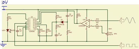

我用CD4046设计了一个频率跟踪电路,原理如图中所示:
有几个疑问请各位老师帮忙解答下。
1、为什么实际测试的时候,在频率小于150k的时候,LED点亮也就是1脚为高电平,说明信号已经跟踪锁住,然而输出的信号竟然是76kHz左右,不管输入信号怎么改变,输出都是76kHz的脉冲,这是什么原因?
2、在cd4046的手册中几个曲线图中讲到了R1、R2、C1与中心频率f0、捕捉频率fL的关系,请问如何进行参数确定?先确定R1还是R2还是C1?
