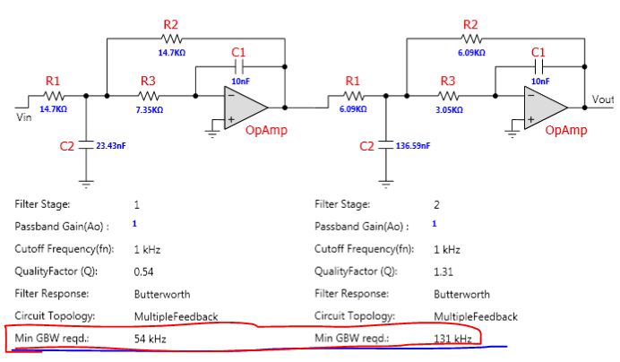

请问下有源滤波器中对于运放带宽有什么要求
请问下有源滤波器中对于运放带宽有什么要求,谢谢。
  • 在设计滤波器的时候建议楼主直接使用TI的FilterPro Desktop这款滤波器设计软件,可以很快搭建出你想要的电路。
    你需要注意的是FilterPro Desktop给出的结果电路图里面,每一阶滤波对当前的运放的带宽都有最小限制。
    如下图中红线部分所示。 此外你可以参考附件里面文章的建议。
