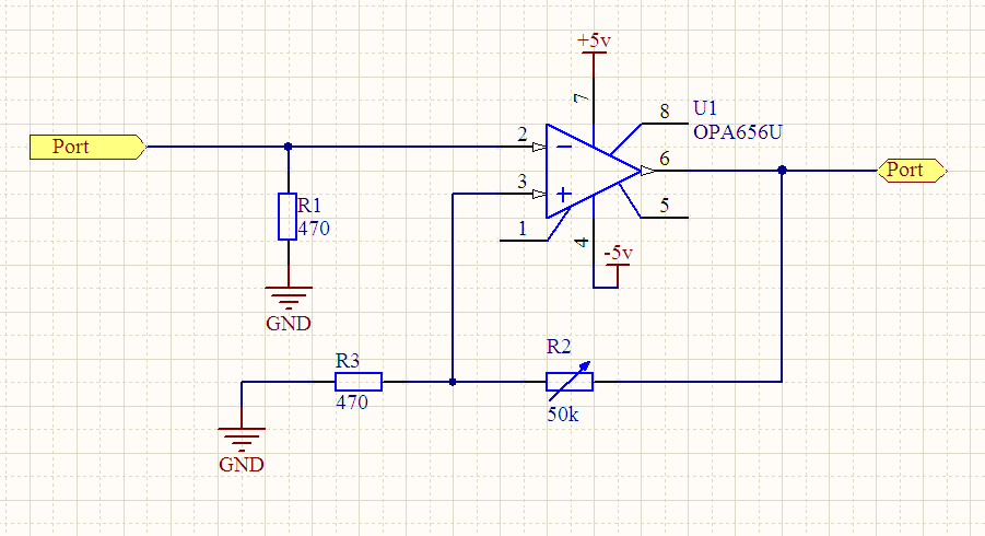

想做一个放大器,我给它输入一信号,频率是100K,vpp是200mv,想把这个信号放大(目前想放大到1V)电路图如下,可是最后出来的波形非常粗,波形很乱,自认为电路没啥问题,很简单的一个放大电路,可就不出效果,求老师知道,谢谢

这主要是由于仪器的接口阻抗为50欧姆,串联50欧姆电阻之后可以实现阻抗的匹配,减少了信号的反射,从而大大改善了。
用上面改过的电路,两个级联,发现0——10MHz通频带内不平,请问老师如何加以实现
想做几个级联的,达到3dB通频带0——10M,电压增益60dB,在通带内波动起伏<1dB,还有两级之间还用考虑50欧电阻的匹配吗?THS4304用到此容易实现吗?谢谢
两级之间不需要考虑50欧的匹配,但是建议加一个低通滤波器 ths4304带宽有3G 实现起来毫无压力啊
