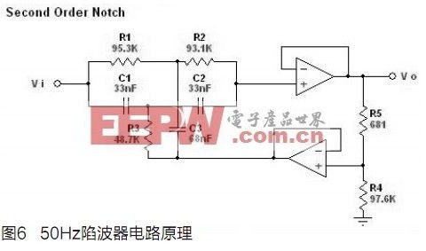

uaf42设计50hz陷波器,原理图如下:

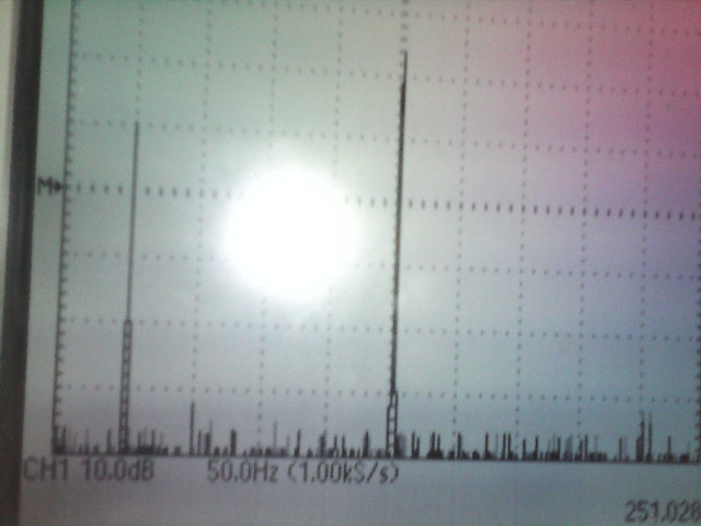

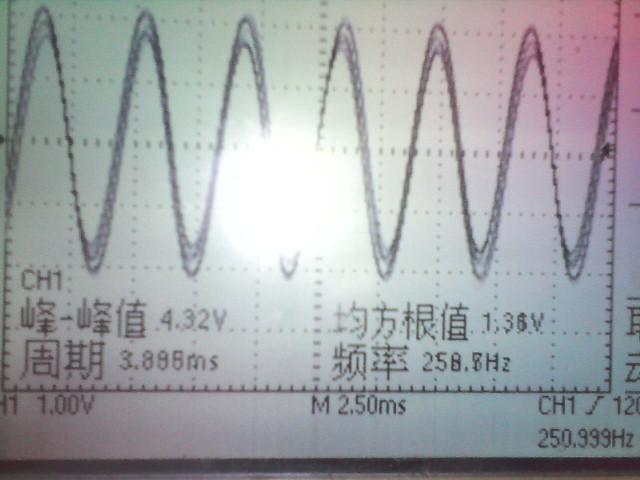

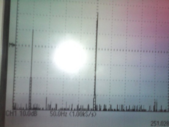

测试发现,中心频率准确的50hz,很正常,输入多大频率就输出多大频率,信号衰减也满足设计的要求。
就是所有频段的波形都会抖动很厉害,但是没有一点自激,不知道什么原因?

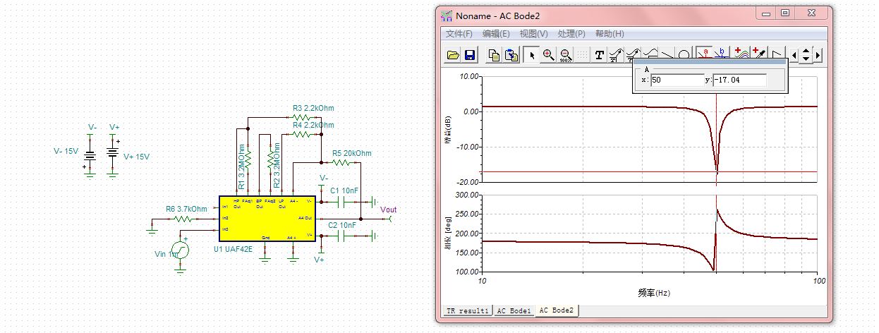

同问,最近自己在用UAF42做50HZ陷波的时候也遇到了有其他频率的波叠加到输出上,而且不只是50Hz,做的低通高通好像都有。
不知道TI的技术支持是怎么解释的
我做了一个50Hzde 2阶巴特沃斯低通,没有波形输出,输出结果竟然是个直流电平,这又是怎么回事,电路检查好几遍,没有短路和虚焊,是用filter42设计的,
