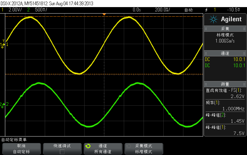

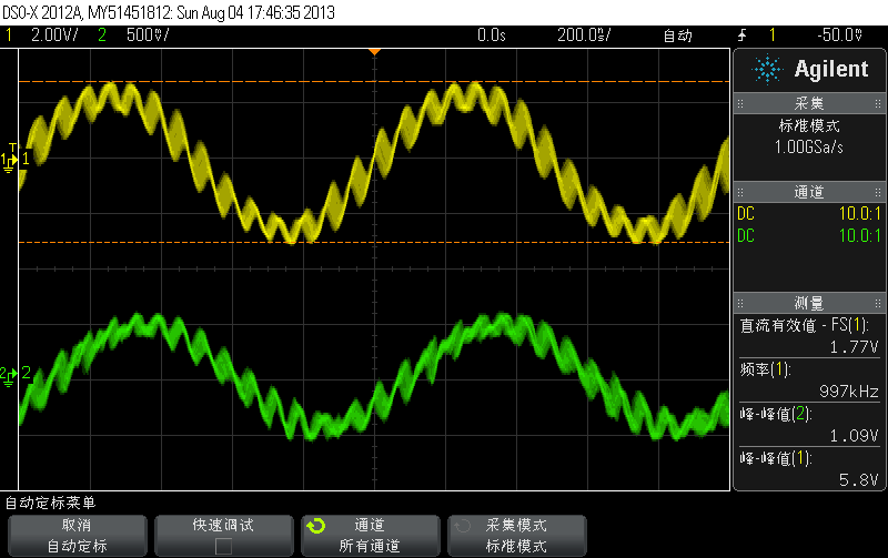

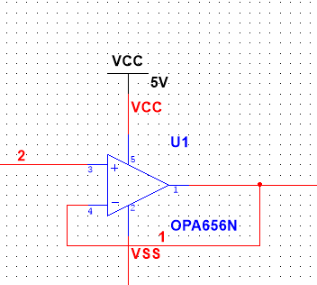

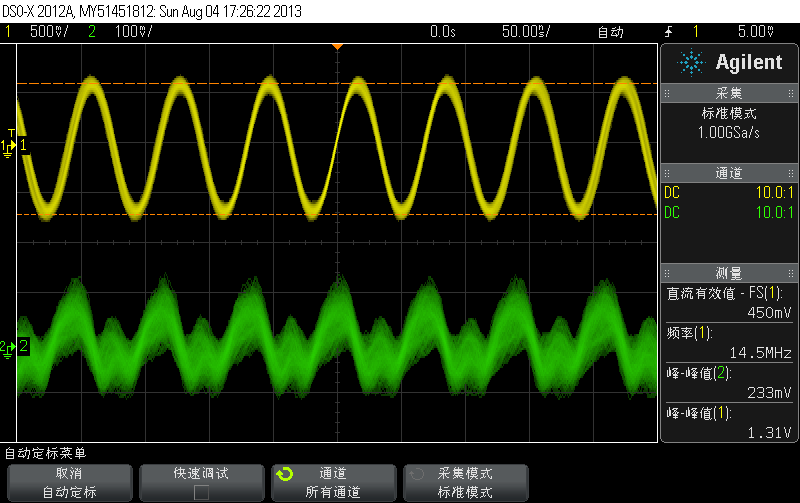

想做个数字示波器,带宽20M的,为了使输入阻抗>1Mohm 采用最简单的电压跟随器,结果都自激了。
使用了OPA656,换别低噪声高速运放一样,频率40M~120M不等,求解决
应该不会的。

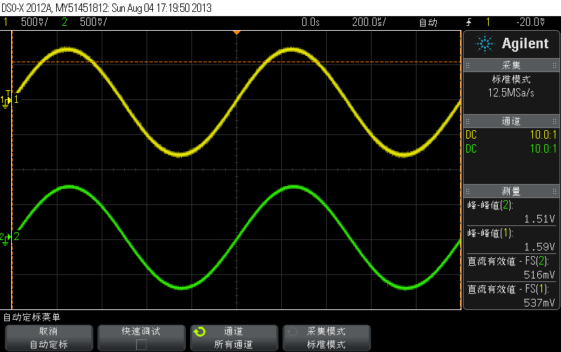

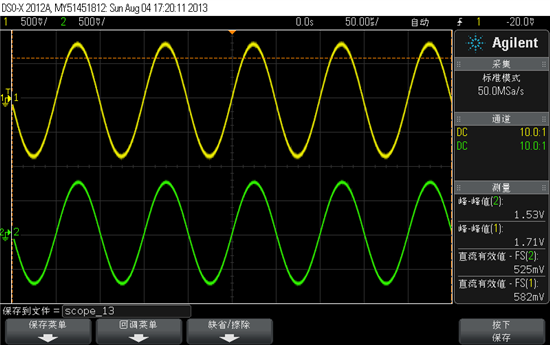

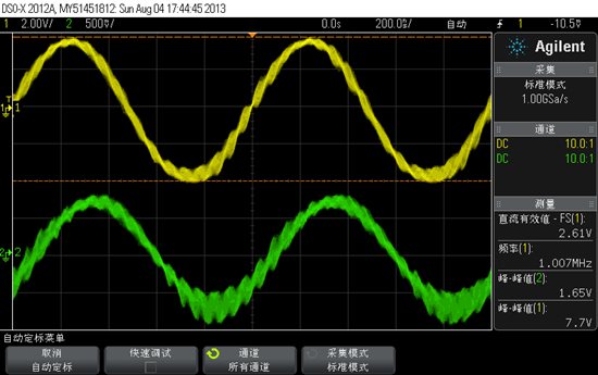

你的信号源是哪里来的?用示波器把你输入的波形和经过OPA656后的波形抓出来,发上来看看。

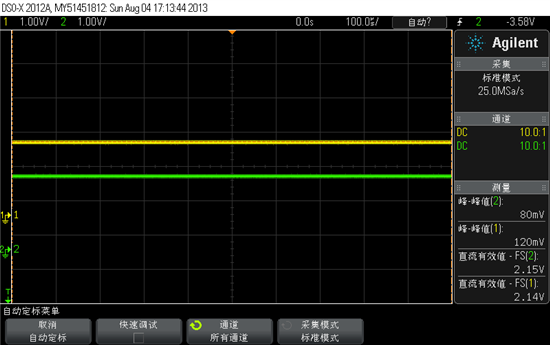

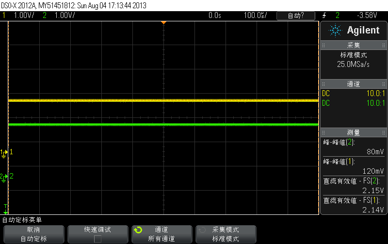

你可以输入个直流信号给OPA656,看输出能不能跟随。
还有检查下电源的性能,
