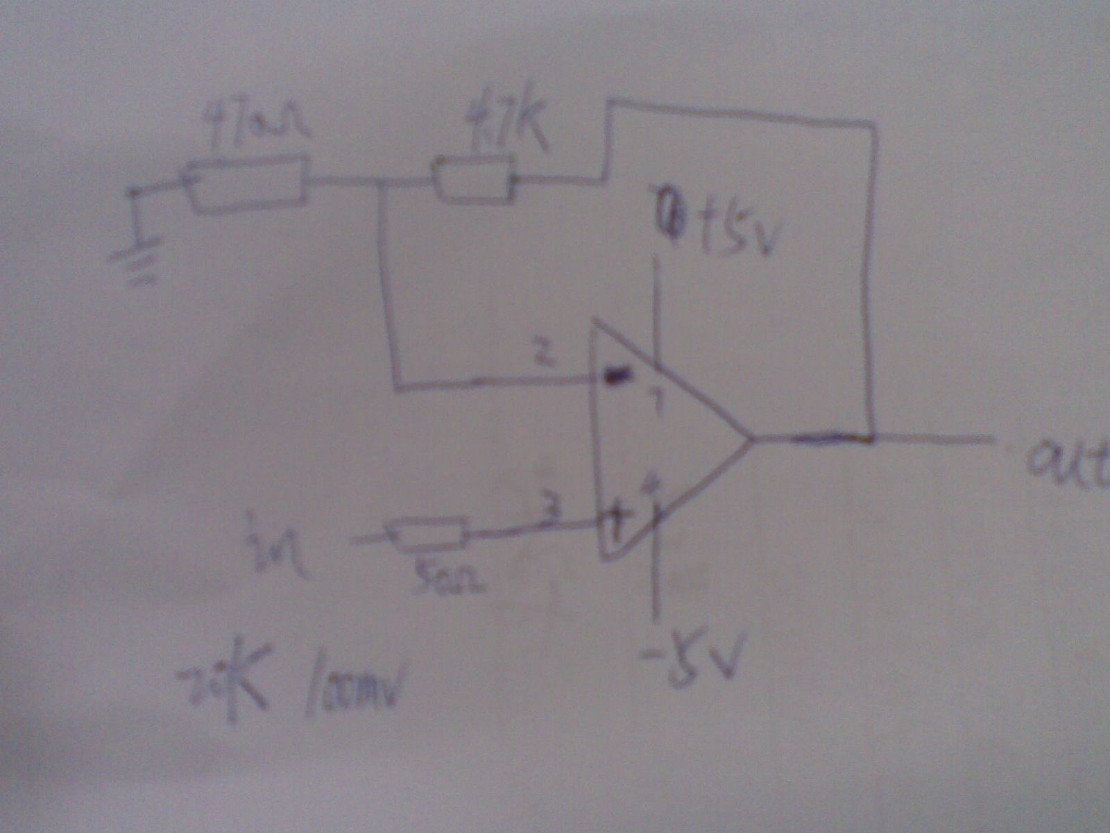

各位老师,又要打扰了,一个简单的运放放大实验,片子是THS4304,电路图中各电阻阻值分别为50 470 4.7k ,先试了个输入频率为20k,Vpp为200mv,接到示波器上图像啥都没有呀,宽带放大器很是捉摸不透
示波器上的频率都不对,求各位老师指导

ths4304是个5V的运放,Vs+ - Vs-供电最大不能超过6V啊。
你用+/-5V供电,运放已经挂了,肯定看不到输出。 直接用个+5v供电,把Vs-接地。
另外像你这个应用,放大1001倍,受输出幅度限制,你的输入只能3点几个mV。
建议你把gain降低做测试。

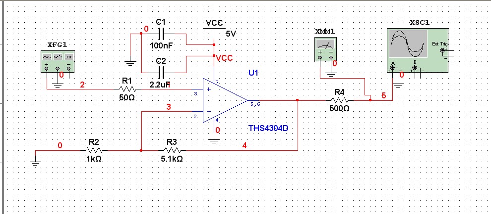

你好,这个电路有以下极点建议:
1、该芯片是单电源供电+5V,+3V,要么是双电源正负2.5V,你的供电正负5V显然不能正常工作,有可能会烧掉。

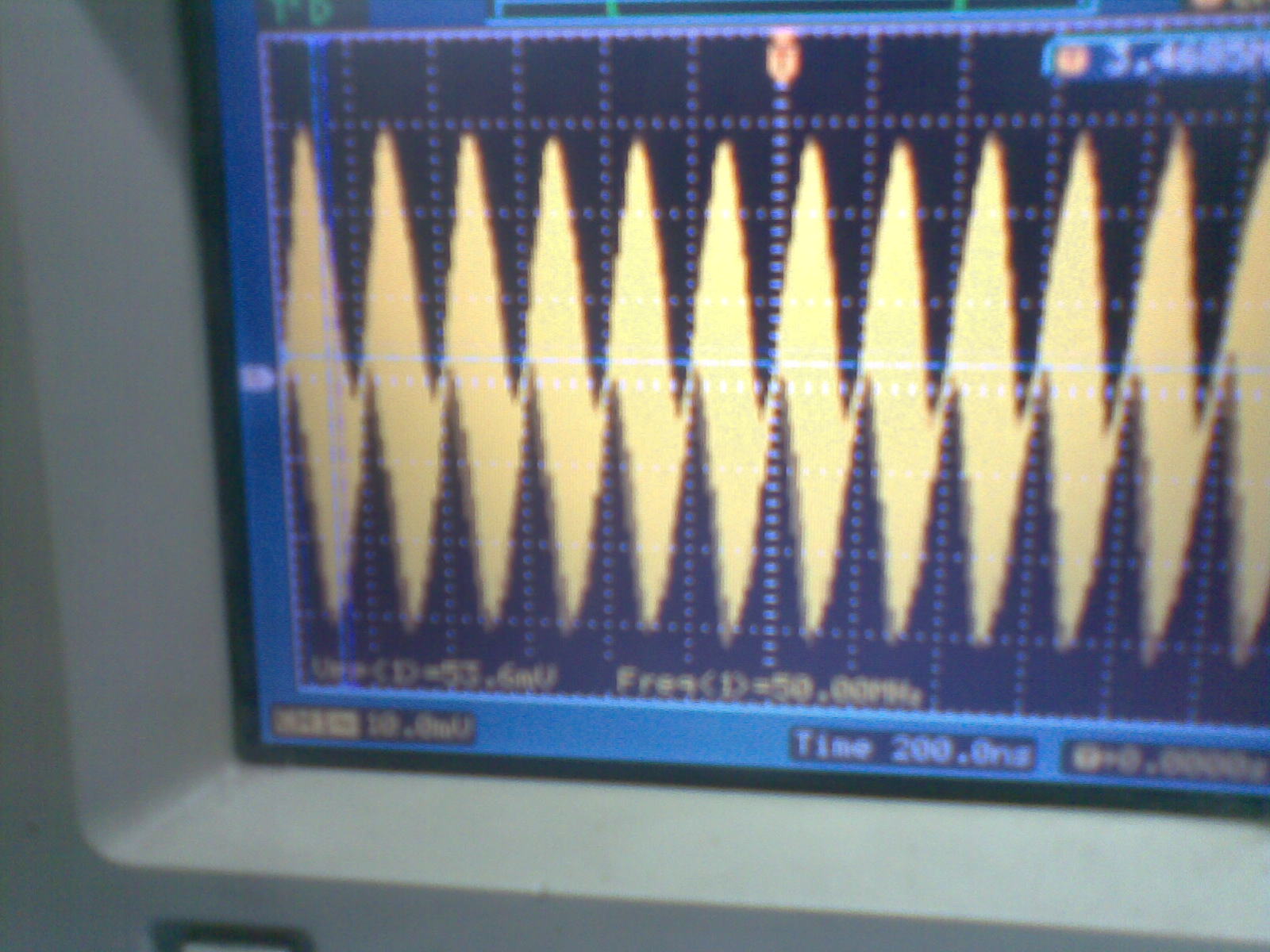

2、你的电路自激震荡了。这款运放带宽达到3G,很容易发生自激。
3、建议你参考手册上的电路PCB布局18页布置电路元件
4、注意电源退偶,减少电源引入的噪声
5、测试的时候注意阻抗匹配,探头一般阻抗都是50欧姆,建议输入串联50欧姆电阻,紧接着接入50欧姆电阻到地端,然后再输入到运放输入端。输出端串联一个50欧姆电阻进行测试
6、如果做到以上几点,还会自激,尝试对电路进行补偿。可以在分亏回路并联几十皮发的小电容。
下图便是我的电路图
麻烦大家看一下,有问题吗?输入信号100mv的Vpp,低频的时候不出波形,高频(如1M)的时候是衰减的,求各位指点

老师 我还想请教一个问题:我在输入端接上50欧 阻抗匹配电阻,当我输入1VP-P 频率1M HZ,测试输出时 输出只有50mV 而且 带宽也不稳定 。我该如何改进呢?
