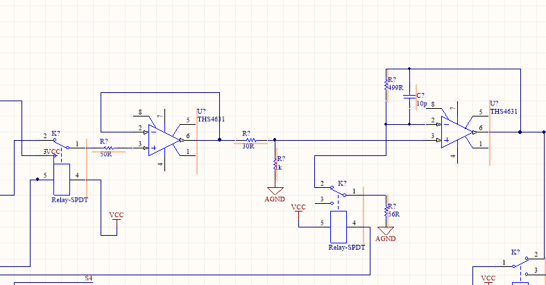

手册上说THS4631单位增益能到325M我的电路单位增益只能到10几M?
GBW = 210M,我放大10倍结果10M的时候就衰减很厉害,怎么回事?
请专家指导,谢谢

    1、看手册的第五页figure1曲线,在G=10,时,10M的时候已经开始衰减。
    2、你的两极之间有电阻网络分压,那么即使你在后级放大十倍,整体来看已经衰减了不少。
    3、还有跟随器前面的电阻建议去掉,也会有一定的限制对于带宽

    但是,实际上在2M之前都还挺好,电阻分压后好像电压刚刚好,可能它有一点放大作用,
    那手册上写的G=10时带宽25M怎么得到的?
  • 去掉10p的电容试试。
    还有你输入信号的幅度由多大?注意小信号时,我们看的是GBW;对于大信号,我们要关注SR的影响。

    谢谢,实际上我用的是3pf的电容,不加这个电容电路就震荡,高速运放真的很麻烦啊
