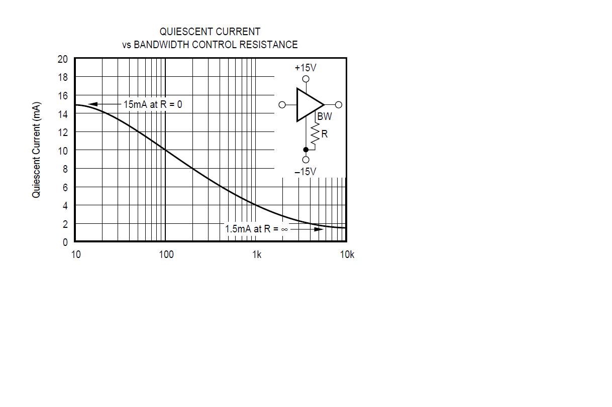

谁用过buf634啊,请问1管脚(bw)和4管脚之间的电阻该如何取值啊,为什么接了50欧姆负载静态是电流有250mA多啊,求专家啊
HIGH OUTPUT CURRENT: 250mA,输出电流最大250mA,后级加个电流放大再接负载吧
静态电流是在没有输入信号,没有负载的前提下器件本身消耗的电流。所以你测得的250mA并不是静态电流。
“静态电流是在没有输入信号,没有负载的前提下器件本身消耗的电流。所以你测得的250mA并不是静态电流。”
您说的对,不过对于他说的问题,在没有输入信号的时候,输出接一个50欧姆的负载,怎么会有那么大的电流呢?
有没有可能是他的反馈回路没接好,输出电压为正或者负电源减去压降,0.25A*50=12.5V,输出比电源小一点。这时候输出电流比较大也比较合理,关键要看输出波形是否是直流电平。
