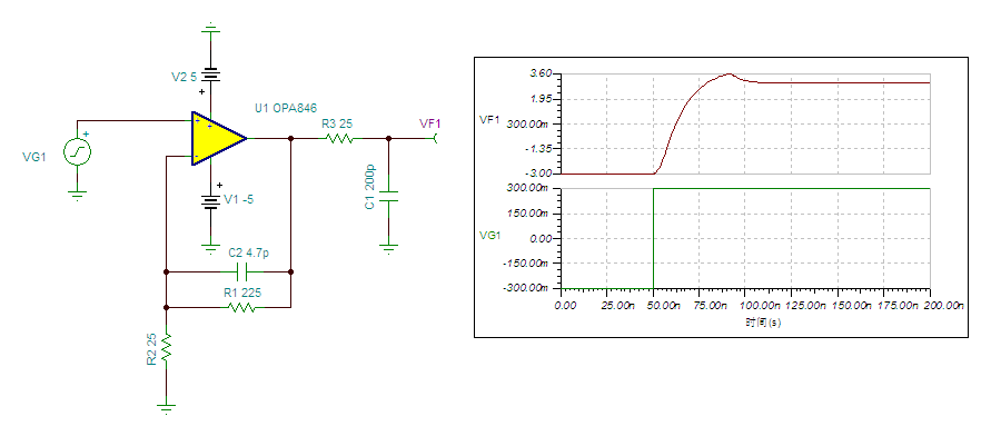

我照着贵公司的工程师连接的电路图如上,电阻R1的组着为10K,电阻R2的阻值为1k。输出端接50Ω电阻,再串联一个220pF电容,最后的输出波形中,在包络中显示了输入信号放大后的信号,大概放大倍数为10倍左右。无论在供电电源±5V上接0.1μF的电容,还是在在反馈电阻上接入20pF电容,都无济于事。烦请贵公司工程师解答。谢谢

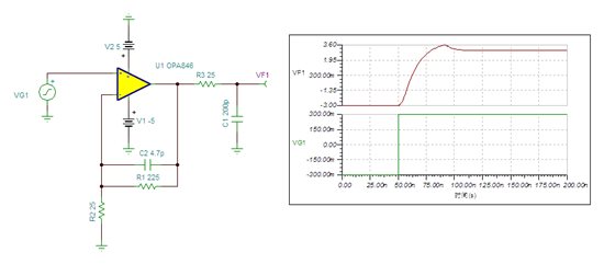

你是照着上图自己搭了个实物电路图吗?你的没输出时指Vout端什么信号都没有,还是什么?有没有用示波器看看。
你的输入是什么信号?幅度 频率。。 注意你的电路gain=11,受输出幅度限制,输入不能超过300mV。
如果确实是输出为0,建议看看电路工作电流是否正常,芯片有没有坏。
谢谢您的回复。照着上面做了一个实物图出来,Vout端的输出波形是振荡峰值10V,在振荡的包络上含有被放大了的输入信号。输入信号为100mV有效值、16kHz。我试了5块这个芯片,1引脚不是交流输出为0,就是我说的那样。

我理解你的意思是,输入为某一频率点的正弦信号,输出为“调幅”信号。
如果是这样的话,则是运算放大器放生了自激震荡。建议楼主上传仿真的原理图源文件。
修改建议是,
1、增大反馈电阻的电阻值;
2、将输出的电容去掉
