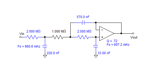

制作了一个0.6HZ低通滤波器(用来将滤除交流信号分量中的直流分量)。但是滤波后的噪声峰峰值达到了20mv。电路如图

你好,
1、你的滤波过后噪声还有20mV,可能有几个原因。第一可能是你的电源纹波,第二你的电阻取得都是M级别的,电阻自身也会引入一些热噪声;第三运放也可能会引入一些噪声。
2、对于这么小的频率,建议你使用TLC04,只需要配置外围电阻以及电容,就可以得到很好效果。
