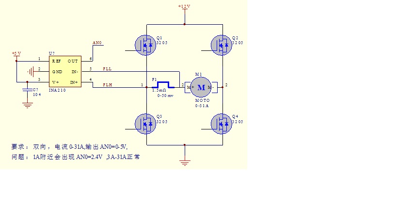

现在用INA210实现H桥驱动电机电流检测,电路图如下:
INA210,用在H桥的电机回路做电流检测,实现电流闭环控制。样片验证环境:H桥12V直流有刷电机,双向控制;1.5mΩ分流电阻,INA210 V+电源=5V,VREF=5V,分流电阻上电流压降0-50mv,当电机电流为1A时,INA210输出2.4V尖峰,输出不正常请问是何原因?请问该设计中INA210方案是否可行?
如果应用该方案有什么好的建议?

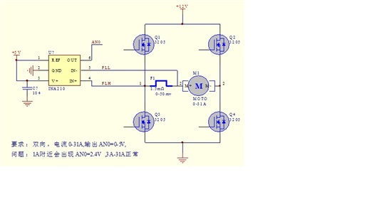

如果应用该方案有什么好的建议?
您好,
由于电机上的电流会经常变化,我觉得最重要的是增加缓冲滤波以及减小dV/dt对输入端的影响,可以参考手册中的输入端滤波环节的介绍。
