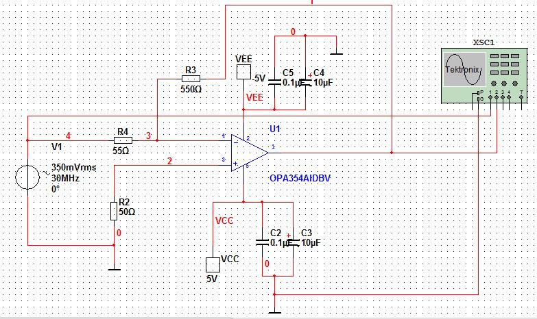

我用OPA354搭建跟随器,用multisim仿真的时候发现不少问题。
1:用正负5V供电跟随的比较成功,但是根据数据手册看OPA354工作电压是+2.7——+5.5V,不能用正负5V供电,但是不知道为什么可以仿真成功?
2:当我把负电源端接地时,输入20mV,30MHz的信号时,信号无输出。当输入1V,30MHz的信号时,信号输出严重失真。
3:当我把负电源端接-0.23V电压时。输入20mV,30MHz的信号时,信号跟随成功。当输入1V,30MHz的信号时,信号输出严重失真。
请大家指教一下我怎么才能正确的用OPA354搭建出来跟随器?最好能附上电路图。为什么会出现上面的问题?电路图及仿真图见附件。

  • 您好,
    您需要注意输入输出的最大值和最小值范围。
    虽然OPA354说明是rail to rail I/O,但还是需要注意手册中指出The output swing is within 100mV of the rails,并且最大值会达到300mV,即输出并不能达到全部的电源轨。  对于1Vrms 输入如果没有加直流偏置的话当然更难以达到。 要么加直流偏置要么只能用双电源供电。
    供电电源对于不同芯片本身就会有较大的buffer,我们使用的时候往往都是规定在安全区域。所以有些芯片的供电电源会故意没有限制或者达到很大,一般这一点没有实际参考意义。

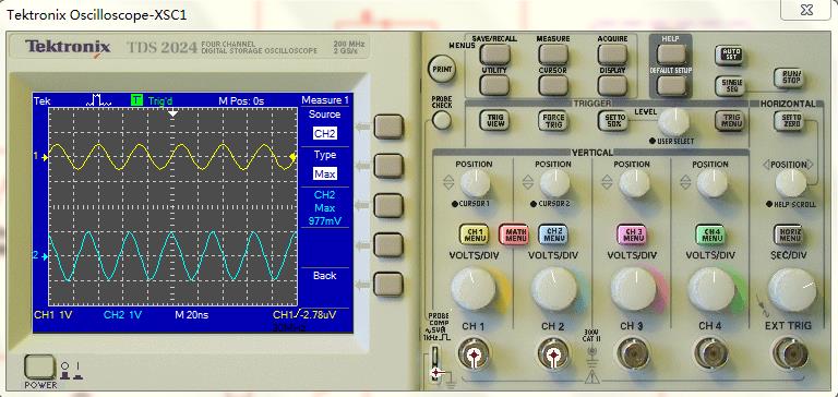

  • 我用正负5V双电源供电,输入有效值为350mV,30MHz的信号做放大器,按理论应该放大10倍的,但是实际仿真出来是放大了2倍,为什么啊?
    还有,用正负5V供电有没有问题啊?
  • 输入有效值为350mV,也就是说峰峰值为350*2*1.4 = 0.7 * 1.4 约等于 1
    你的放大倍数为10 ,也就是说理论上正负5是可行的
    但是OPA354的Gain-Bandwidth Product    GBW(增益带宽积)在G=10时只有100Mhz,也就是说最多只能在10MHz之前能保证G=10
    根据OPA354的数据手册第6页的
    INVERTING SMALL−SIGNAL
    FREQUENCY RESPONSE    这个图  可以看到当G=-10时   在信号为30Mhz时 已经衰减了大概10db,在加上你的电路制作上的一些漏洞,你的电路会衰减大于10db  ,所以你实测的结果只放大了2倍。
    如果你想获取更大的放大倍数,建议你使用带宽更高的芯片,例如OPA847

  • 1:用正负5V供电跟随的比较成功,但是根据数据手册看OPA354工作电压是+2.7——+5.5V,不能用正负5V供电,但是不知道为什么可以仿真成功?
    仿真软件并不检查供电电压范围;
    需要把输入信号抬高到可接受的共模电压范围。楼主的输入信号超过了运放可以接受的电压范围。
    这个实验验证了问题2的答复
