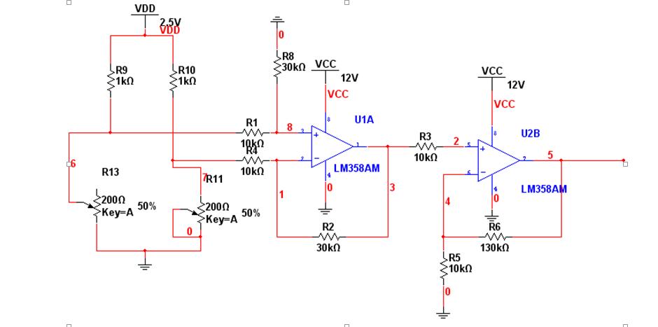

用lm358做差分运算放大电路,同向输入端和反向输入端电压一样,当时输出端却输出负压值!理论上说该输出值应该为0或者几毫伏的,但是输出负40毫伏,真是不懂!相同的电路在单独的一块板子上调是没问题的,但是一旦放到整体电路板上调怎么也调不出来…………求各位高手指点指点……!

您好,
可以先提供以下线路,以及整板与单板的具体环境差异。
另外您需要验证一下这个‘ leakage ’ 是哪里来的,最简单的方式是改变放大倍数看是否有变化,否则就是芯片后端带来的。
如果是前端的话可能是系统下接入更多线路造成两个输入级不匹配,等等。

建议你把单级测试调整还后再接入整个电路中。
还有个疑问,有高品质的仪表放大器,楼主为何要用358做差分放大呢?
引起运放直流误差的原因不只是运放的失调电压。请参考下面的两篇文章:
你的40mv输出是在第二级吗?
有没有看第一级的输出时多少?因为你第一级是通过电位器调出来的,所以还是要分开来调。
建议你讲反馈电阻值降一个数量级看看,应该有改善。
