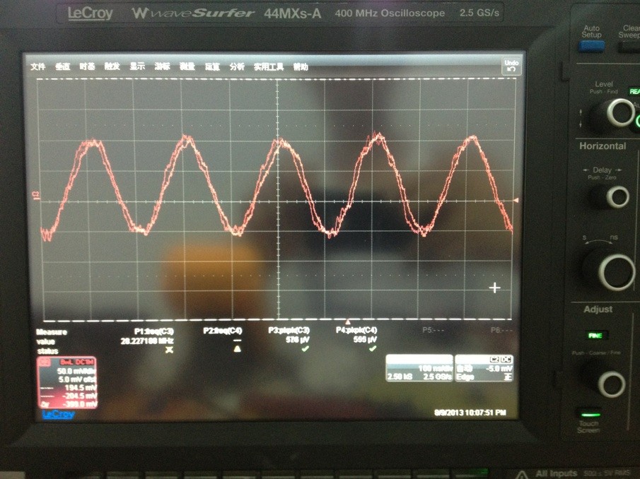

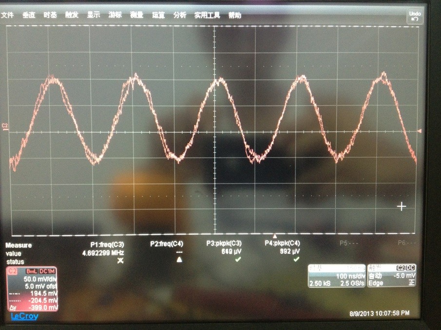

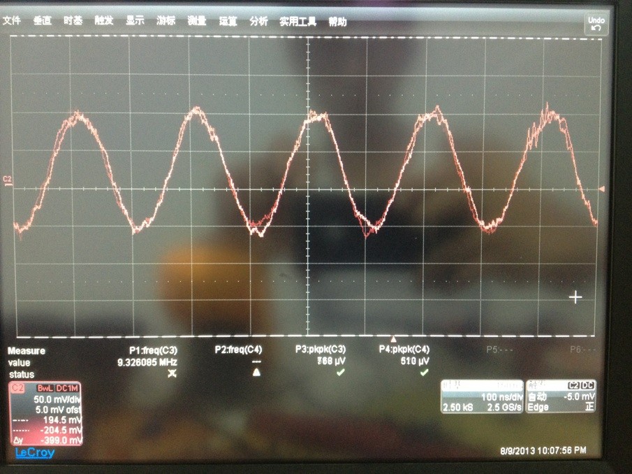

两块VCA810级联,双电源+-5V供电,输入信号为0--10M的20mv正弦波,放大倍数为40db,输出波形为什么如此不完美????请求专家指导

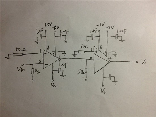

这是我的电路原理图:

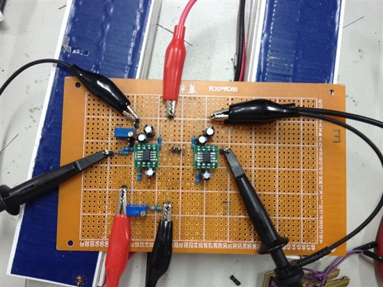

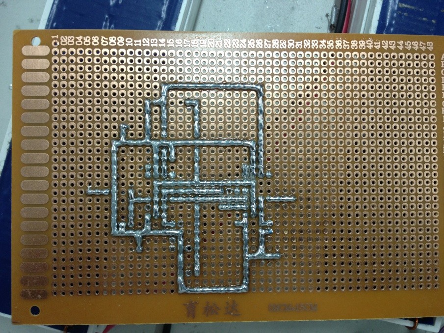

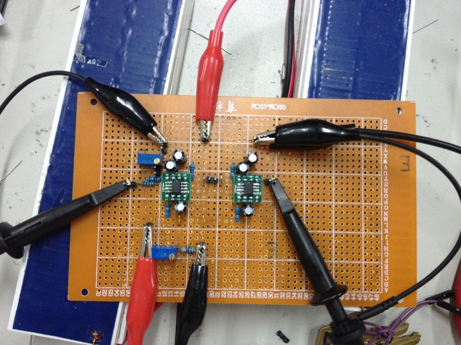

这是我焊接的电路,由于条件所限,只能用万能板:
这是示波器的的波形:

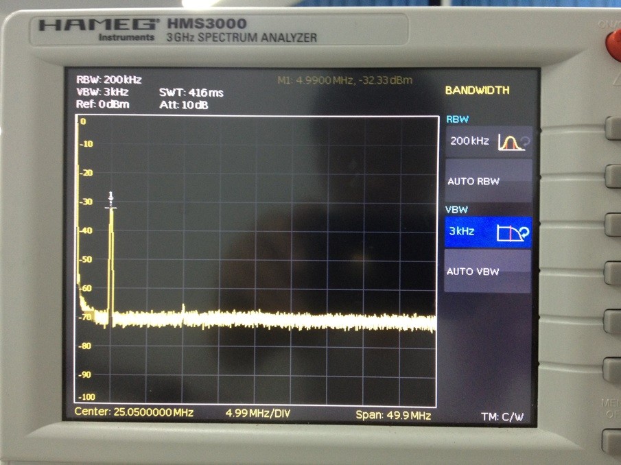

这是我频谱分析仪上的频谱,扫描范围为:500k----50M:
  • 高频时的走线很能说明问题,波形能出来说明原理没错,建议将电源滤波电容换大点儿的,再试试
  • 如果说滤波电容的话建议是0.1u 像1u这样的就没必要加了 因为你的电源已经加了很多大电容了  如果要加的话 建议加0.01u这样的小电容
    你的第一级输出应该添加一个50欧电阻,与第二级输入的50欧电阻匹配
    Vc端除了加一个电容,还应该加一个电阻,以构成低通滤去高频杂波,建议电容大小为0.1u
  • 你好,
    给你一下几个建议:
    1、把色环电阻换成贴片的,精度高而且热噪声小。还有把滑动变阻器去掉,它最容易引入不必要的噪声了。
    2、布局的时候尽量把电源正负端,地端放到一起,信号输入端与输出端分别位于两边(一边进一边出)
    3、电压控制端Vc,保证电压稳定,需要增加滤波环节,减小纹波
    4、两级之间的级联最好有阻抗匹配或者用跟随器进行隔离缓冲下
    5、VCA810的话,推荐制作PCB。
