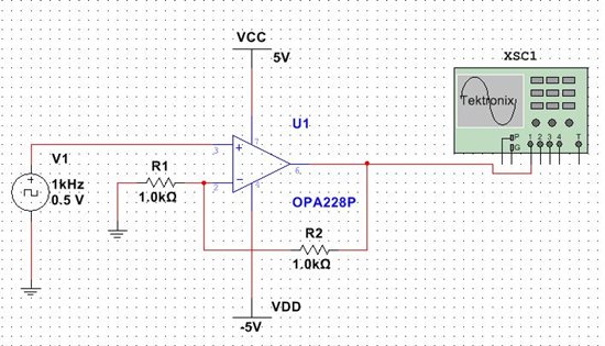

单极性方波,经过双极性放大器。放大以后是单极性还是双极性?求回答
单极性的

我用Multisim示波器看了,可是仿真的时候,输出不知道是不是双极性的。就是一个过零点的正弦波
你需要改变信号源的类型 信号源要改成方波
改正方波还是过零点的,和信号源的比较只是幅度有所变化。
这是我的仿真图
给你参考一下
输入是单极性的 输出也是单极性的
谢谢了。我用时钟信号仿真的,你真厉害。
