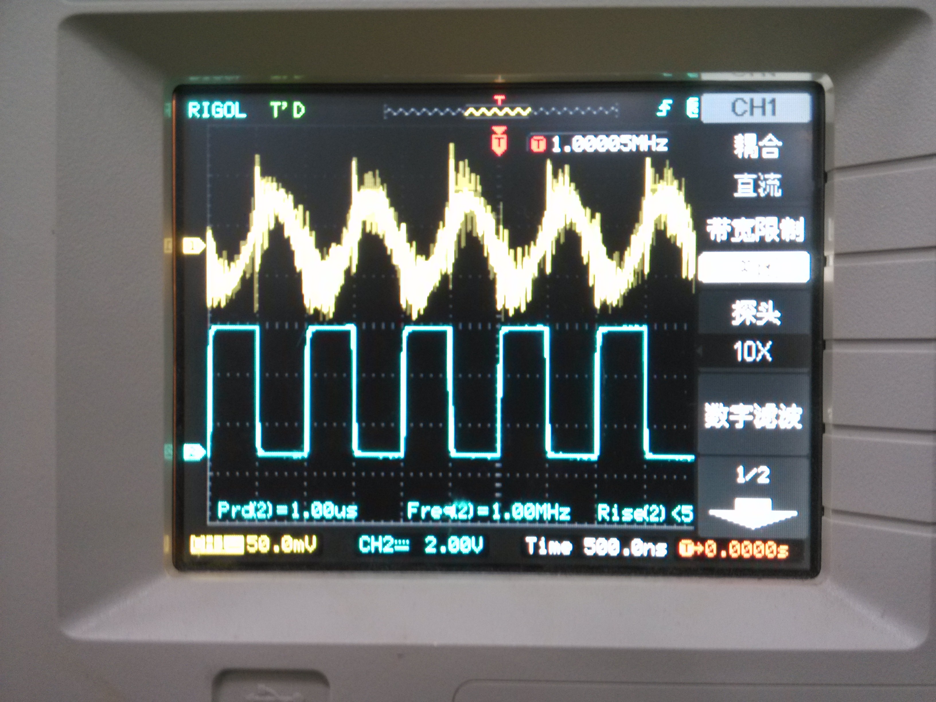

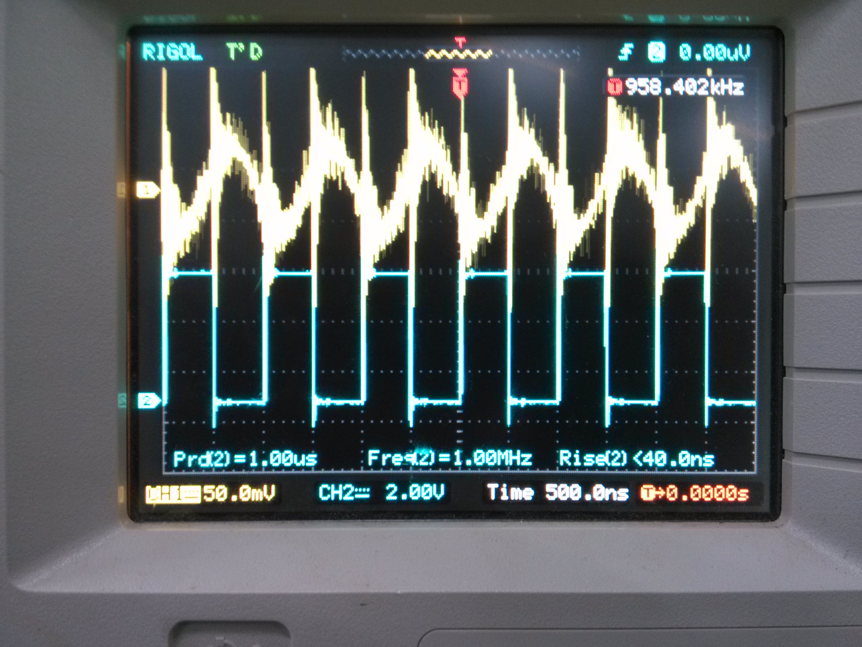

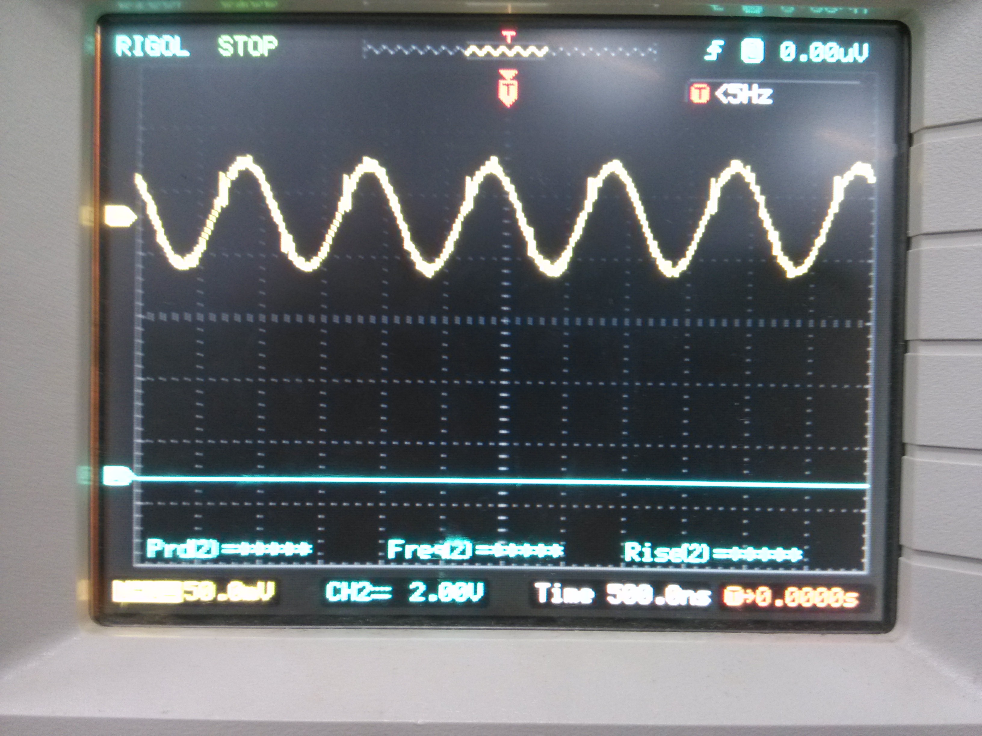

做了一个opa690的前级放大后接3116,测试用100mv-vpp的正弦波,输入800K,输出还能出方波,再往下边沿会震荡,问题是 示波器通道1接输入端能看到正弦波,通道2 接上后输出震荡的会更厉害,输入的正弦波也有变形,这是为什么?(有人说是输出反射到输入,是通过什么路径?有办法减弱吗? )

函数发生器输出直接接示波器时,输出800khz方波,应该也会出现边缘震荡,应该是表笔负载的原因,尝试表笔矫正下,或输出串联电阻,阻抗匹配下
