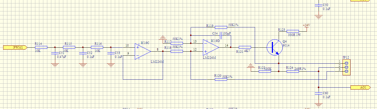

电路问题
该电路是输出0~10V电压信号区控制风阀执行器,但是经常出现LM224DR和三极管9014烧坏的现象!能不能帮我判断一下电路有没有问题
运放是24V供电! 谢谢
