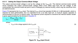

我有两路THS4521电路,请问我能否通过一个电压基准源来给两个THS4521的VCOM连接。这样就可以省一个电压基准源芯片了。或者能否通过ADC上的VCM同时连接到两个THS4521的VCOM上,这样基准源芯片就都省略了。
