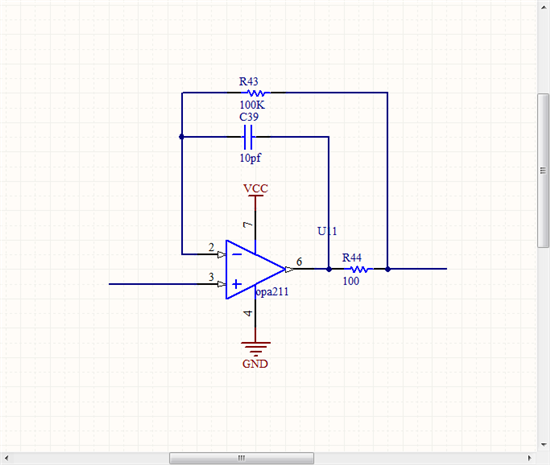

我用opa211做一个简单的射极跟随器,opa211单电源供电,反馈电阻不同输出的直流偏置也不同,加100k以上直接就没有信号了,大家有没有遇到这样奇怪的现象啊?

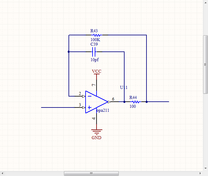

请问,你的电路的电源电压是多少?输入信号是什么幅值和频率是多少?OPA211不是一个轨到轨输入的运放。运放范围为 (V–) + 1.8到(V+) – 1.4,请注意这一点。
