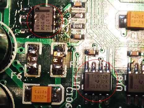

请帮我看看图片中红圈内的两种芯片都是TI正品的吗,其中一种使用有问题。
上面的好用,下面的用起来有问题,换成上面的芯片就好。
两种芯片LOGO有点不同
这样看不出来吧。
应该去问下你们的采购,是不是走正规代理商渠道买的?
如果是,可以提供包装编码,TI内部可以查的。
