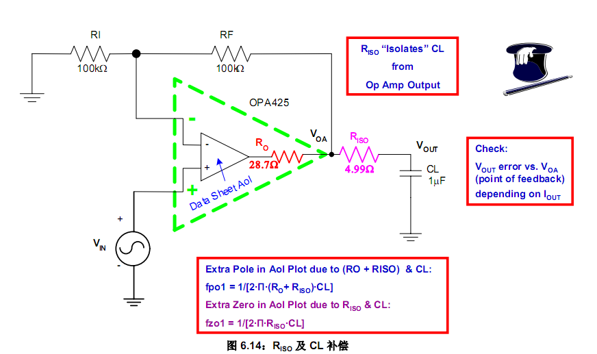

请问运放的Riso及CL补偿
请问图中的零点是怎么推倒的,个人理解,零点产生应该是有高通,可是本人在图中找不到相应的回路,请各位大侠解答。。。
