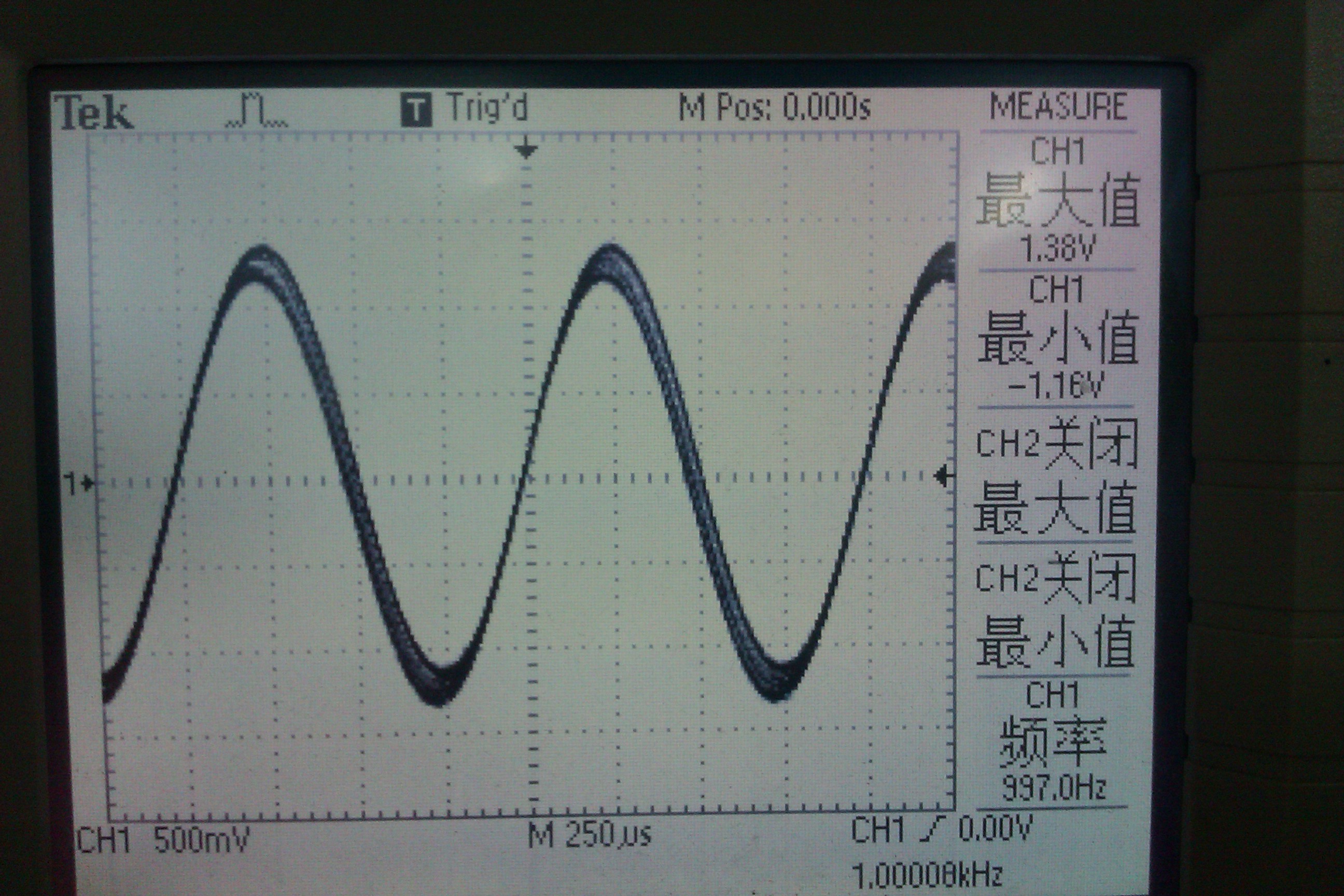

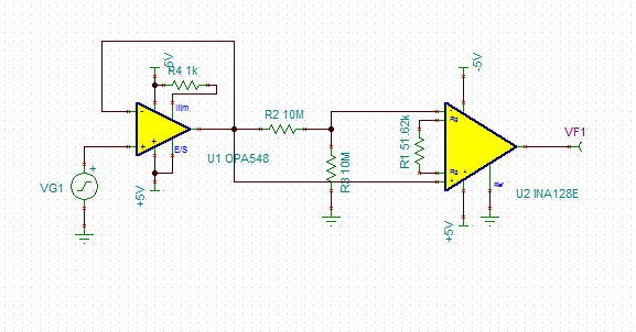

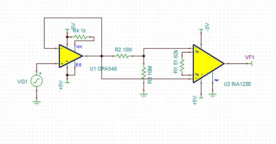

您好,信号源输出1Vpp,1kHz的正弦波 ,当R2为1M以上时,仪表运放输出波形抖动很厉害,而把R2改成1M以下时,输出波形很稳定,请问可能是什么原因造成的?
第一级输出抖动不,抖动是震荡的原因吗?如果波形很粗的话可能是大电阻引入噪声,如果单单抖动的话,测下第一级输出是否抖动,可能是大电阻引入容性负载,导致震荡。仪表放大器输入阻抗10^10,兆欧级的输入电阻影响不大吧。
