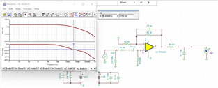

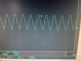

电路如图1所示,产生的自激震荡如图2,输出信号为输入光电信号的电压幅值加上震荡信号(当不加信号时,单纯震荡,加信号后,产生类似AM信号,震荡为载波,信号为调制信号)。之前看了一个类似的问题说,有几个问题
1. 多级运放,如果没有级间反馈那么只要每一级是稳定的,那么整个电路就是稳定的?还是说要看整体的输入输出相移。

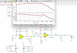

2 第一个运放(TIA)响应如图3,是否不稳定,这个运放是用来替代OPA129的,但是从响应上好像不稳定。该怎样修改设计让TIA运放稳定。这个设计是典型的设计了。

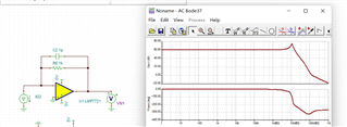

3. 运放的相移动是看运放的+和-引脚处的相位与out引脚处的相位的差是吗?也就是不能单看电路的输入输出是吧。低而各运放的响应如图4所示,输入为+脚,运放相移小于180度。

    1、如果没有级间反馈,在判断每级电路稳定性的时候,我认为需要考虑前级输出阻抗与后级输入阻抗,因为如果后级有比较大的输入电容,比如在您的应用中,THS4601电路中的C4会作为前级电路的容性负载,这样电路的输出阻抗与这个容性负载会形成一个极点,有可能会造成前级电路的不稳定。
    2、和3、在上述仿真电路中,您应该使用的是闭环增益。但是判断电路是否稳定是使用的环路增益Aolβ,而不是闭环增益,下面帖子中分享了----运算放大器稳定性分析(TI合集)---里面讲了稳定性标准以及怎样仿真运放电路的稳定性。
